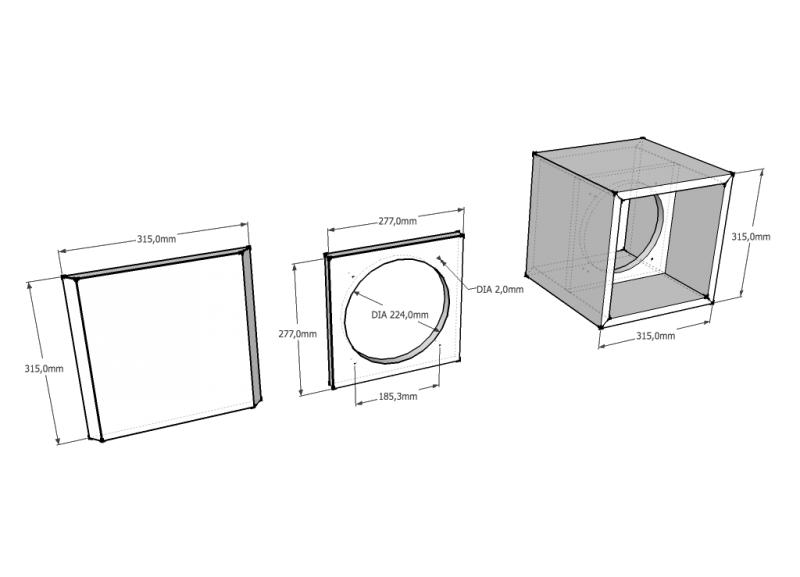

        Ich nehme an, dass es egal ist wie dick die Seiten sind, denn ich habe vor, 5cm Multiplex zu nehmen und die Magneten in eine Ausfräsung darin verschwinden zu lassen, so dass sie seitlich nicht rausstehen (dürfte klanglich keine Auswirkungen haben. Und für die Verbindung der 2 Teile habe ich eine Idee wie ich die Gewindestangen vermeiden kann. Aber das muss ich erst ausprobieren. Mal sehen.
            "Saubere" Basswiedergabe erreicht man durch einen gleichmäßigen Frequenzgang und kurzes Ausklingen (des Raumes). Der Wechsel von Monopol zu Dipol garantiert dies keinesfalls. Es klingt einfach nur anders aber nicht zwangsweise besser.
            Im Übrigen gibt es besser funktionierende Ripole. Einfach 'mal den Axel Ridtahler kontaktieren.

              Die Kombination mit den Pentaton ist wirklich eine feine Sache, es harmoniert prächtig. Durch die Tiefbassentlastung wirst du eine größere Bühne und feinere Wiedergabe haben. Wenn ich bei mir die Trennfrequenz sukzessive von 100Hz nach unten drehe hört man wie die Bühne langsam "zusammenklappt".
              Die Wandstärke sollte klanglich keine Auswirkungen haben, aber ich bin mir unsicher wegen der Temperatur (Schwingspule) wenn du die Magnete komplett mit Holz umkapselst!
              Ich habe bei mir die Muttern versenkt und die Gewindestangen in Messinghülsen versteckt, das finde ich auch etwas gefälliger als beim Visatonbauvorschlag.
              >markus7
              Zumindest in meinem kaum akustikbehandelten Noch-Hörraum habe ich mit den Orgues die kürzeste Abklingzeit von all meinen bisherigen Lautsprechern; dabei auch die Bassarrays der Infinity RS.
              Warscheinlich wird, oder besser gesagt hoffe ich es, mein SBA im Kino eine noch kürzere Abklingzeit als die Orgues haben.
              Und es mag "bessere" Ripole geben als die Orgues, dessen bin ich mir bewusst, aber Martin arbeitete für Visaton, daher die WS25E. Und für den Preis...ich weiß welche Treiber sonst zum Einsatz kommen und was die kosten.
              Die Preis-Leistung der Orgues ist wirklich super.

                  Kurze Info was aus dem Projekt geworden ist - naemlich 2 von denen:
                  Ohne EQ, nur 24dB Tiefpass bei 150Hz.
                  Hallo Markus,
                  heisst das auch ohne den von Axel sonst "obligatorisch" vorgesehen Saugkreis?
                  Viele Grüße,
                  Christoph
                  • markus7
                    • 21.12.2010
                    • 1828
                    #69
                    Die Kammerresonanzen können recht deftig ausfallen. Man sollte einen Filter setzen.
                      • 3195
                      #70
                      Danke für die Info. Ich hätte das präziser fragen sollen:
                      - Kammerresos passiv im Schach gehalten (so wie Axel es empfiehlt)
                      oder
                      - hast Du aktiv einen EQ gesetzt?
                      • markus7
                        • 21.12.2010
                        • 1828
                        #71
                        Mein Pre-pro hat PEQ, also aktiv. Ist aber letztendlich egal. Passiv ist halt so unendlich unflexibel.
