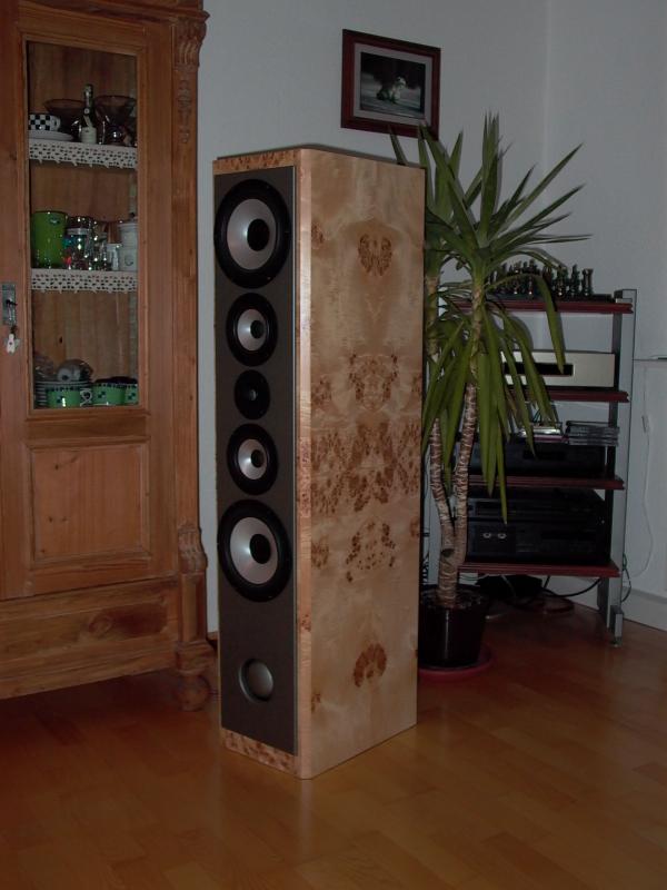

      Hallo Egtop,
      die K&T 5/08 kannst Du nachbestellen, oder Dich direkt an Monacor wenden...
      Wenn Du genau hinschaust, kannst Du sehen, daß die äusseren Chassis andere sind als die inneren, und in der beschreibung bei Strassacker steht auch " 2 Mitteltöner, 2 Tieftöner" - das hat also nichts mehr mit Deinem Eingangspost zu tun......
      Edit : da steht auch was von Dappo-Anordnung, die willst Du ja auch nicht.......

        http://www.lautsprechershop.de/hifi/cognito.htm
        Die Cognito ist eine schlanke Standbox von monacor mit Titan-Aluminium Titankalotte, die durch zwei Mittel- und zwei Tieftöner eingerahmt wird.
        Also bei Deinem Hintergrundwissen würde ich das selbst konstruieren erst mal lassen und einfach erstmal eine Studio 1 oder Quintett nachbauen.

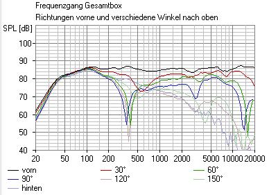

            egtop
            Zitate von mir selbst:
            um zusehen was bei welcher Weichenschaltung mit der Impedanz passiert.
            mal in Boxsim eingegeben, mit der Schaltung von Timi.
            Nur der Weichenversuch mit Timmermans Reihen-Parallel-Schaltung
Name: Eg 2.5 001.jpg
Ansichten: 1
Größe: 49,5 KB

                Das Bild ist doch keine Line (kein line array) mit mehrfach verwendeten Treibern, sondern ne Concorde mit ohne Einschnürung.

                  Zitat von egtop Beitrag anzeigen
                  hmm, ob nun ein Chassi oder 4 es ändert sich garnichts, es wird im Ergebnis so angezeigt als währe es 1 x 130 AL
                  Kann Boxim das nicht berechnen oder liegt es an der Eingabe?
                  Und von der Impedanz hast Du in Deinem ersten Post garnichts geschrieben, sonst hätte ich Dir geantwortet, daß es bei einer Reihen-Parallel-Schaltung von 4 Chassis zu keiner Impedanzänderung kommen wird, sondern die Gesammtimpedanz gleich der eines einzelnen Chassis ist.
                  Die Frage wurde dir schon beantwortet, das ist kein Fehler in der Eingabe, und Boxsim simuliert das auch korrekt.

                  Als Standbox 4 x al 130 unten KE 25 SC darüber
                  2-Wege mit 4 Chassis im TMT-Bereich ist akustisch gesehen völlig sinnfrei, da es Interferenzen geben wird.
                  Das Problem sind die großen und unterschiedlichen Abstände des HT von den TT, das ergibt ein katastrophales vertikales Abstrahlverhalten, das klingt (im normalen Wohnraum zumindest) nicht vernünftig. Zur Verdeutlichung: oben Quintett (schon nicht gut), unten deine Idee (geht gar nicht)

                      Impedanz
                      ich kenne die konkrete Schaltung des von dir angesprochenen Vorschlags zwar nicht, aber wahrscheinlich hast du bei deiner Simulation 2x2 AL130 in Reihe geschaltet und diese beiden Paare wieder parallel, sodass sich wiederum 8 Ohm Nennwiderstand ergeben, was dann wiederum dem Wert eines einzelnen Chassis nahe kommt...
                      gruß
                      gutton
                        Also habe ich versucht einen Lautsprecher zu konstruieren, Bassreflex 2 Wege
                        mit 4 x AL 130 […]
                        Ergebnis in der Impedanz nähmlich nichts, warum?
                        Das war die Frage.
                        Gruß Egtop
                        Zitat von gutton Beitrag anzeigen
                        …wahrscheinlich hast du bei deiner Simulation 2x2 AL130 in Reihe geschaltet und diese beiden Paare wieder parallel, sodass sich wiederum 8 Ohm Nennwiderstand ergeben, was dann wiederum dem Wert eines einzelnen Chassis nahe kommt…
                        Völlig richtig. Das sollte die Fragestellung beantworten.
