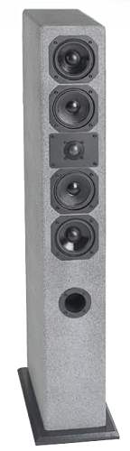

        ich denke mal, das hier ist gemeint.
        Wenn Du Deine Simulation hochladen würdest, könnte vielleicht mal jemand drüber schauen.

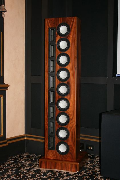

          ach, habe ich vergessen, mit massen an Chassis gibt es einige Beispiele
          Hier 9 TT und 8HT
          Gruß Egtop

            das sag das doch bitte, das Du eine LINE-ARRAY meinst und keine Line, denn mit dem Begriff "Line" wird eine TML verbunden....
            Jetzt frage ich mich nur, warum die Vi-Line 4 ALs bekommen sollte, was nützt der Pegel im Bass, wenn die Hochtöner nicht mitmachen....
            Und warum hast Du eine KE zum Simulieren genommen?
            Ein LineArray ist etwas ganz anderes, das läßt sich nicht ersatzweise anders simulieren...
            Kommt erschwerend dazu, das Boxsim nur 8 Chassis simulieren kann, und nicht die von Dir gebrauchten 13....
            Und mit 110 cm Höhe ist die Vi-Line nun auch nicht gerade zierlich; die Masse die Strassacker angegeben hat, stimmen eh nicht - 10cm x 10 cm, wie soll da ein AL130 drauf passen....

                              egtop
                              Hallo miteinander,
                              ich wundere mich gerade über die Entwickelung der Diskusion.
                              Um den Ursprung scheint sich keiner mehr zu kümmern.
                              Was solls, versuche scheint es aber schon gegeben zu haben auch wenn ich über die verwendete Weichenschaltung nichts weis,
                              aber das war doch das wichtigste, Klicke auf die Grafik für eine vergrößerte Ansicht
