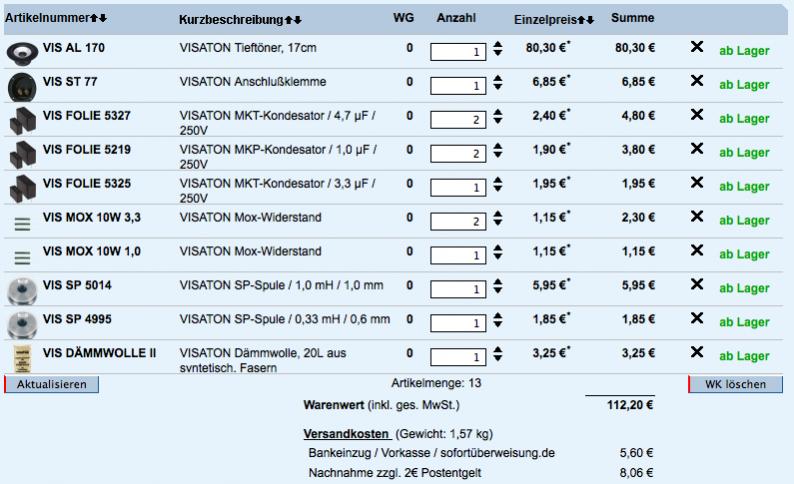

                Guten Morgen,
                da es anscheinend kein Zurück mehr gibt, habe ich Dir mal bei Reichelt alles in den Warenkorb gelegt, was man zum Bau einer Bijou 170 braucht, außer der KE25SC, die Du ja schon hast und bei Reichelt eh nicht gibt.
                Gruß,
                Alexander

                  the.sandmann, danke, sowie ich des seh sind des alle teile was ich noch brauch für die weiche. cool dann muss ich nix mehr suchen.
