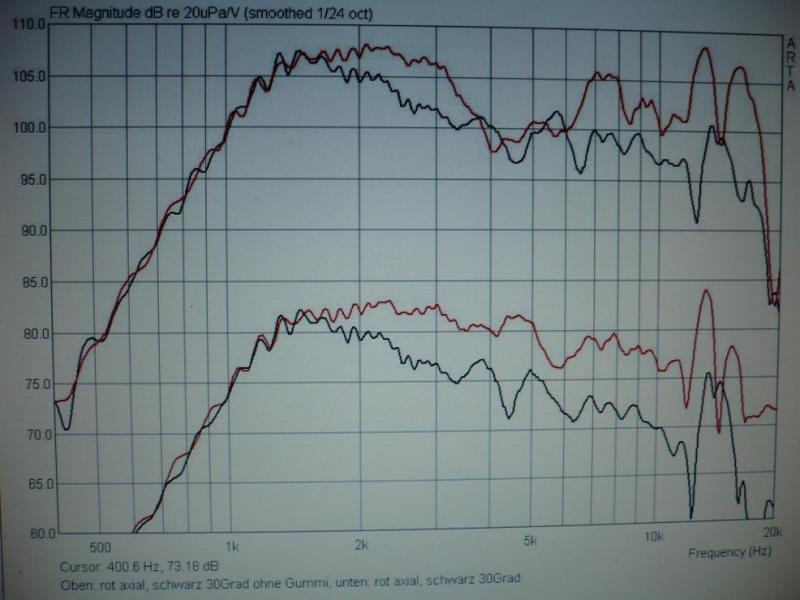

                        Durch das breitstrahlende Verhalten der Kalotte im Konus holt man sich reflexionsbedingt ein Interferenzmuster (kammfiltereffekt) in den Amplitudenverlauf. Ein optimierter Kragen um die Kalotte kann zwar die Abstrahlung nicht bis in die relevanten, relativ tiefen, Frequenzen optimieren, aber anscheinend ein Interferenzmuster erzeugen, das zum ursprünglichen größtenteils gegenläufig ist und somit die Amplitudenfehler zu korrigieren imstande ist.
                        Deshalb hab ich auch vor einiger Zeitz mal nach Winkelmessungen gefragt.
                        Die besagten Interferenzmuster sollten nämlich unter Winkel auch ohne Kragen größtensteils verschwinden.
                        Unten eine Messung, rot je Achse, schwarz je unter 30Grad (abfotografiert, USB Stick wieder vergessen), jeweils einmal auf Achse und unter 30Grad, der Kragen ist in dem Fall ein Gummi zu Verbinden des Mahlwerks mit dem Bohnenbehälter eines Kaffeevollautomaten, der einen leicht konischen Winkel mitbringt, mit Knetoplast auf die SC4 geklebt zeigen sich die unteren beiden Messungen, ohne Gummi die oberen beiden auf dem Foto.
                        Hast mit allem recht, auch ohne Gummi verschwinden die größten Probleme unter Winkel, aber mit dem Kragen zumindest in dieser Position verschwinden die meisten größeren Probleme in alle Richtungen, hat ich jetzt so nicht erwartet.
                        Mit linearem Verhalten meine ich, Frequenz- und Phasengang.
                        Jetzt hab ich verstanden was Du gemeint hast, mit dem Kragen ändert sich die Abstrahlung auch unter Winkel annähernd gleichphasig, sichtbar an den gleichgearteten "Zacken" in der Amplitude, geht ne Zacke auf Achse in die Höhe, gaht sie nun auch unter Winkel in die Höhe und net ungekehrt um sich je nach Verschiebung auszulöschen.

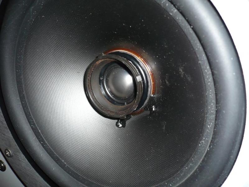

                                Dann hab ich noch Nahfeldmessung (30cm) vom KEF Q 300
                                Und die Membran ca. 2mm runtergedrückt.
