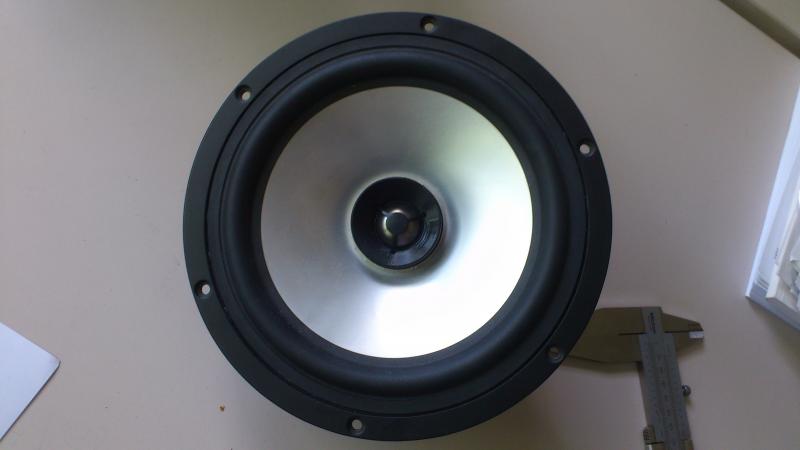

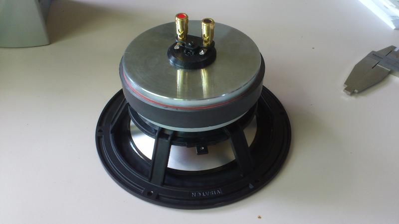

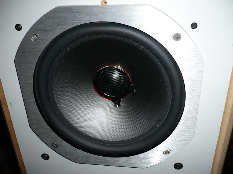

          Hier dann noch ne Nahaufnahme vom mini-WG, der im Hintergrund trocknet schon.
          Gruß, Volker

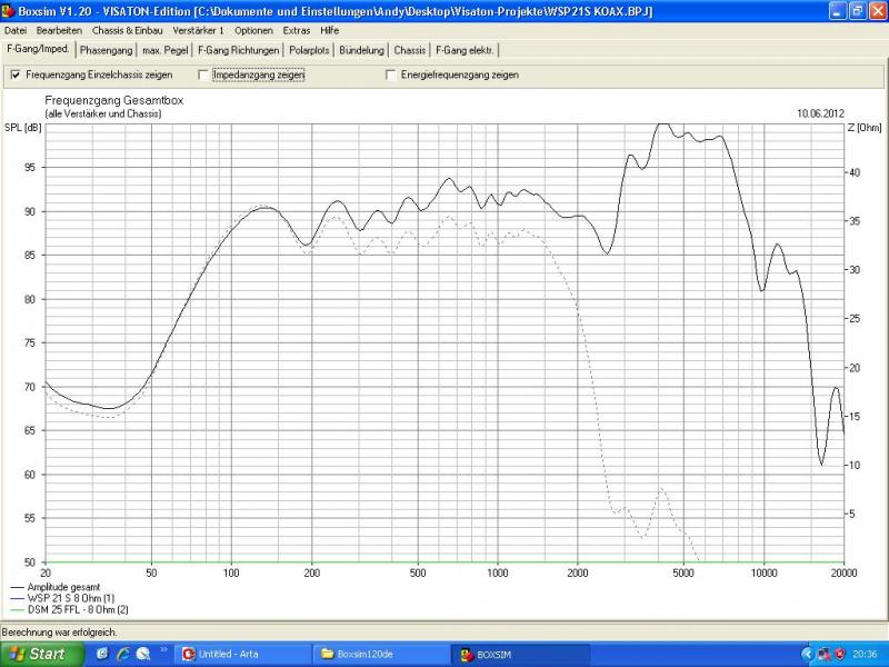

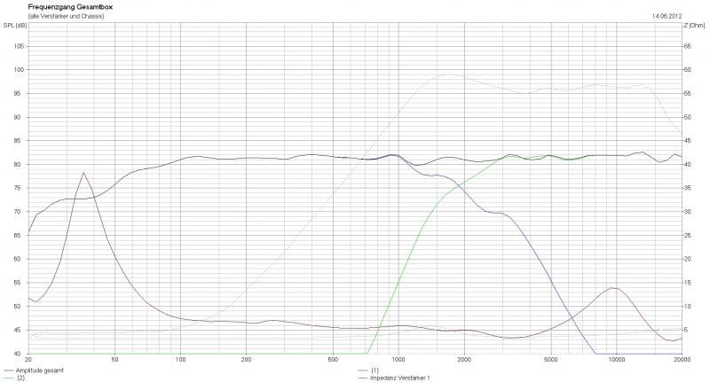

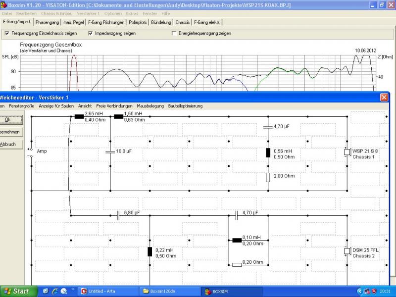

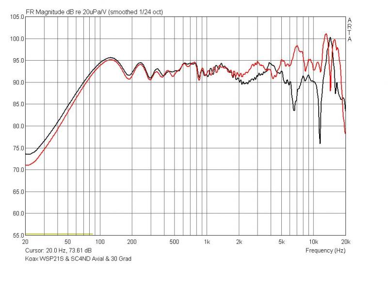

            bin ich mal gespannt wie es weiter geht, hier mal paar Sachen von meinem Bau, F-Gang rot axial, F-Gang schwarz unter 30Grad, ab Übermahme der SC4ND läufts gegenphasig weiter, rein theoretisch müsste es passen wenn die Entzerrung so bleibt, würde man es mitteln würde ein linear abfallender F-Gang zustande kommen. Das dritgte Bild der F-Gang des WSP mit und ohne Weiche, der Mitteltonbuckel ist so ausgeprägt das noch ein Sauger ranmuss. Das ist die zweite Weiche, mit veränderter Einbautiefe der SC, die Steht nun ca. 3mm über den Spulenrand des WSP heraus, da ergibt sich ein "relativ" ausgewogener F-Gang im Mittelton, dafür ein kräftiger Hub im Hochton, hier musste ein Sperrkreis ran, mit Saugern kam die Impedanz auf unter 2 Ohm. Der Sperrer lässt über 10kHz absichtlich mehr Energie durch, habs gern Hochtönig. Ich kapier immer noch net warum bei Dir die G20 so linear kommt ohne große Probleme im Hochton, auch ohne Gitter der SC wirds net besser(so gut wie gar keine Änderung. Zum Klang gibts wie schon geschrieben eigentlich nichts zu bemängeln, klingt wie ein normaler Mehrweger. Hab aber erst einen WSP umgebaut, bin höchstgespannt wenn beide umgebaut sind ob sich eine genauso scharfe Ortung wie beim B200 ergibt.
            Hammer!!!

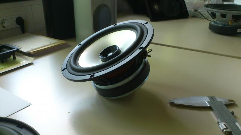

                      Hi zusammen,
                      Hochinteressantes Thema, wie schon weiter vorne erwähnt, mache ich ja auch schon seit bald 2 Jahren immer wieder daran rum. Schon interessant, dass Volker und ich völlig unabhängig voneinander auf eine sehr ähnliche Lösung gekommen sind (siehe meinen Coax auf den Fotos).
                      Ich habe die Membran eines AL 200 genommen und (mit einigen Dremeleien) mit dem kompletten Antrieb eines TIW 250 verheiratet, um genug Platz für einen ordentlichen Hochtöner in der 50er Schwingspule zu haben. Der Tieftöner funktioniert ganz prächtig mit einer neuen Resonanzfrequenz von rund 30 Hz und einer Gesamtgüte von 0,28.
                      Aber der Hochtöner...
                      Ich hatte einige Versuche mit der Titankalotte und auch mit einer Gewebekalotte gemacht, jeweils mit und ohne Diffusor. Nichts hat auch nur einen ansatzweise brauchbaren Frequenzgang ergeben. Immer waren ein oder zwei extrem tiefe Einbrüche im Frequenzgang des Tweeters. Ich habe deshalb zuerst angefangen, mit Karosseriekit Würste um den Hochtönerrand zu legen, und siehe da, es wurde merklich besser. Später habe ich dann alle möglichen Kurzhörnchen mit dem 3D-Drucker erstellt und ausprobiert. So ein Hochtöner ist beschissen sensibel auf jeden 10tel Millimeter Veränderung. Ich habe unzählige Hörner gebaut, länger, kürzer, exponentiell, hyperbolisch, konisch, engerer Hornhals, weiterer Hornhals, näher an der Kalotte, weiter weg, Hochtöner weiter drin in der Spule oder weiter rausschauend, bis ich zu der gezeigten Lösung kam, die mir einen wunderschön glatten Frequenzgang beschert, der mit recht überschaubaren Weichenmitteln perfekt verwertbar ist.
                      Ich habe das Teil mal in ein Solo 100 Gehäuse mit verschlossenen Reflexkanälen gesteckt und eine Weiche dafür entwickelt. Der Frequenzgang ist auf dem Bild zu sehen. Der Durchhänger zwischen 30 und 70 Hz kommt vom Visatonschen Messraum, in echt ist da noch deutlich mehr da.
                      Klanglich muss ich sagen war ich halb begeistert, halb enttäuscht. Klingt sehr ausgewogen, alles da von ganz unten bis ganz oben, also durchaus Vorteile gegenüber einem B200, aber die extrem präzise Ortbarkeit und Abbildungsschärfe des B200 wurde definitiv nicht erreicht. Also alles Gute aus beiden Welten kriegt man nicht, es ist und bleibt ein Kompromiss. Aber einer mit Potential, das war auf jeden Fall noch nicht der letzte Koinzidenzwandler, den ich entwickelt habe!
                      So long, weiterhin viel Erfolg mit Euren Projekten!
                      Schöne Grüße, Martin
                      EDIT: Die gestrichelte Linie im Frequenzdiagramm ist der Hochtöner unbeschaltet. Man beachte den enormen Wirkungsgrad (kalibriert gemessen bei 2,83V / 1m)! Das Hörnchen tut also seine Wirkung...
