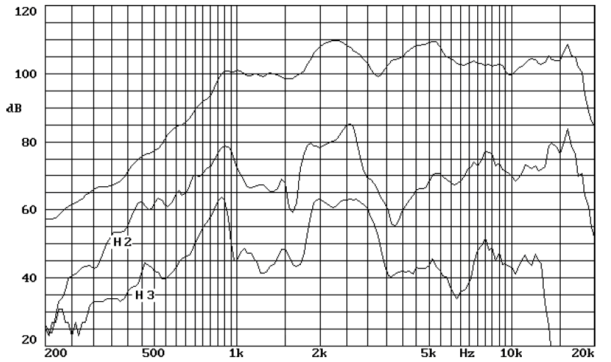

            Na ja, hervorragend, Timo? Für den Beschallungsbereich vielleicht ja, Wirkungsgrad, Belastbarkeit, sehr respektabel. Aber die Frequenzganglinearität des Hochtöners (siehe Bild), na ja... Das geht besser.

                Ich weiß schon. Da ich aber nicht Äpfel mit Birnen vergleichen wollte, hab ich den Frequenzgang des 8 Zöllers angehängt.
                Der 6 Zöller ist jetzt auch nicht gerade ein Musterbeispiel an Linearität, im HT-Frequenzgang hat der auch ein paar ganz üble Kinken.
                Das Problem dabei ist halt, dass es sich da um Interferenzen und stehende Wellen zwischen einzelnen Komponenten handelt. Wenn Du die nun mit dem EQ ausgleichst, hast Du zwar das Symptom zumindest bei alleiniger Betrachtung des On-Axis Frequenzgangs halbwegs beseitigt, aber nicht die Ursache, und damit auch nicht alle weiteren (Neben)wirkungen.
                Ich finde da ein wenig Tüftelei an der Wurzel des Problems durchaus lohnenswert, denn wenn man einen solchen Koinzidenzwandler so hinkriegt, dass er praktisch keine nennenswerten Nachteile gegenüber einem getrennten 2-Wege System hat, wohl aber die Vorteile durch die coaxiale Anordnung, dann hat man schon einiges gewonnen.
