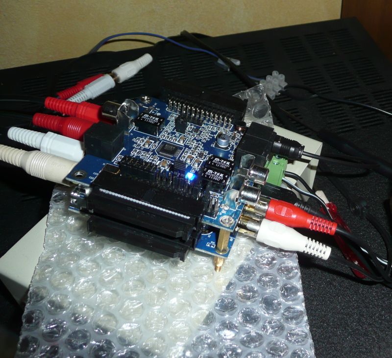

                          Hallo Volker,
                          ich hatte ja versprochen, noch was zum miniDSP 2x4 zu schreiben. Ich war mir nur nicht so sicher, ob der Klang wirklich "amtlich" ist (weil ich so komische Effekte hatte). Letztendlich lag es aber an meinen Verstärker. Ich kann das Teil nun empfehlen. Allerdings habe ich keine Vergleichsmöglichkeit zu anderen DSPs.
                          Positiv ist mir aufgefallen:
                          - Einfach zu bedienendene Software
                          - Keine Installationsprobleme, alles hat sofort funktioniert unter WinXP
                          - Kein Auschaltkrachen (wurde von manchen Leuten berichtet, war aber 'ne ältere Version)
                          - keine Störgeräusche, obwohl ich ein billiges Schaltnetzteil benutze
                          - Support hat ohne Textbausteine geantwortet, es geht aber nur in englisch
                          negativ
                          - Software benötigt Adobe AIR und läuft auf meinem Netbook der ersten Generation etwas träge, soll heißen, man muss schon mal nach einem Klick 2 sec. warten.
                          - ich finde kein passendes Gehäuse, weil die Buchsen auf beiden Seiten der Platine sind.
                          Mehr fällt mir jetzt nicht ein. Es verrichtet unauffällig seinen Dienst. Was willst du denn genau wissen?

                            Willkommen im Club Fosti, noch so ein schönes Teil, ich kann mich gar nicht satt sehen!!!!!
                            Vielen Dank für die Infos LowTech. Kannst du noch deine Bezugsadresse hier nennen und was für ein Netzteil Du da verwendest. Bei weiteren fragen zum miniDSP 2x4, kannst Du ja evtl. weiterhelfen.
                            Gruß, Volker
                            • LowTech
                              • 28.02.2012
                              • 149
                              Ich hab's direkt beim Hersteller http://www.minidsp.com/ bestellt, weil ich in Deutschland keinen Händler gefunden habe. Bei den Preisen mußt du aber bedenken, daß noch die Mehrwertsteuer dazu kommt. Wenn Du zwei Module brauchst, und kommst über 150€, dann wird noch Zoll fällig. Dann ist der Preis veilleicht schon nicht mehr ganz so interessant.
                              Ich benutze ein 5 V Steckernetzteil aus der Bastelkiste. Es geht alles zwischen 5 und 24 V > 200 mA.
