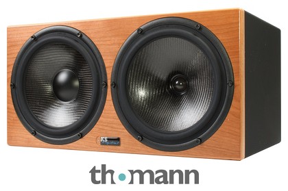

                          interessantes Thema,
                          hatte mir gerade die KS C88
                          http://www.thomann.de/de/ks_digital_c88_r.htm
                          angeschaut.
                          Ein separater TT scheint sinnvoll.

                            Violoncello, das stört mich auch noch am Coax. Daher würde ich ein zweiten GF verwenden und den Coax vom Huben entlasten, eben wie Plüsch es meint mit der KS C88
