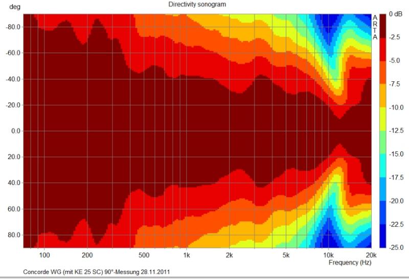

    Noch kurz zum Thema Sonogramme und Winkelmessungen:
    Viele haben es ja bemerkt, dass ich an WalWal's Concorde baue. Diese wurde heute abgeschlossen. Morgen sollten dann auch die Ergebnisse präsentiert werden. Das Sonogramm sieht hier nicht besser aus, sondern eher "anders". Ein wirklicher Vergleich ist, nachdem ich verschiedene Tests gemacht habe, mit dieser Art von Darstellung nicht möglich. Es gibt zu viele Parameter an denen man drehen kann. Man kann also nur herauslesen, ob die Abstimmung gelungen ist, wie die Abstrahlung allgemein ist, nicht jedoch einen sinnvollen Vergleich ermitteln. Dafür müssen entweder unsere üblichen Richtdiagramme, oder aber Winkelmessungen im üblichen Frequenzgangstil dargestellt werden.
    eevilobihoernchen
    Schön das es das Sonogramm gibt, habt ihr zufällig auch Winkelmessungen die veröffentlicht werden können?
    Folgt morgen, versprochen! Kurze Erläuterung dazu: Die Erstellung der Winkelmessungen, sowie Sonogramme wird mittels Arta aus den Impulsantworten der einzelnen Winkelmessungen errechnet. Daher sind alle möglichen Darstellungen nach einmaliger Aufnahme der Winkelmessungen schnell und einfach möglich.

        Im direkten Vergleich mit unserer Concorde MKIII (natürlich nur Mono) klingt die neue wesentlich direkter. Die Stimmen scheinen ortbarer, präziser. Fast wie bei einem Breitbänder. Im Vergleich dazu sind Stimmen bei der Original Concorde etwas schwammiger (aber alles beide auf sehr hohem Niveau).
        Wie man sieht, lohnt es sich auf die Abstrahlung zu achten. Erst wenn die gut ist, wird aus einer guten Box eine (oder zwei ) sehr Gute.
        Mehr zu meiner (noch namenlosen) Box demnächst im passenden thread.
        Links Concorde wgke, rechts Labelle

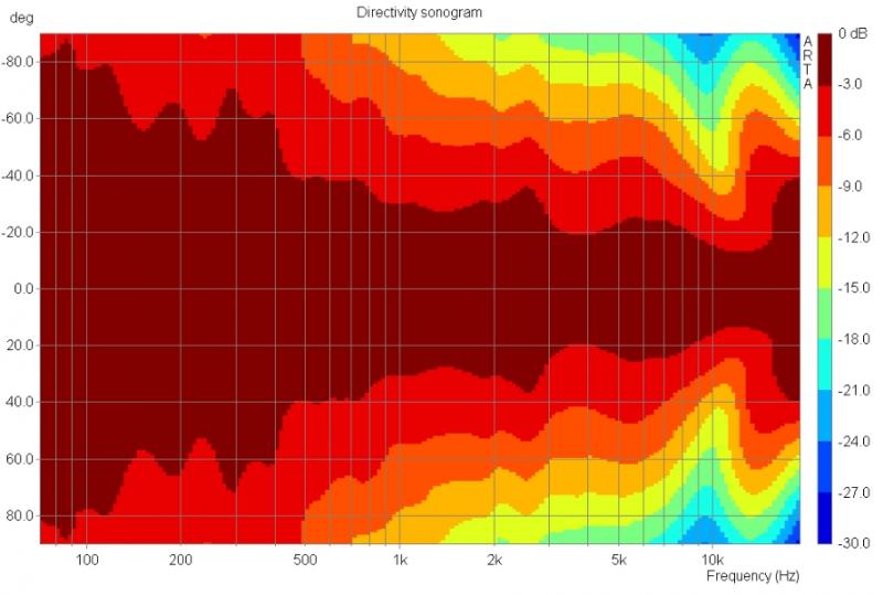

                Schön, dass es einen Bauvorschlag mit B200 als Mitteltöner gibt. Die Box schaut sehr gut aus. Warum sie aber genau so ausgeführt ist verstehe ich noch nicht ganz.
                - Unterschiedliche Volumina für die beiden Bässe. Durch die unterschiedlichen Resonanzen kommt es auch zu einer - wenn auch geringen - Phasenverschiebung. Warum macht man sowas? Die Erklärung "hat sich so ergeben"... okay.
                - Die obere Trennfrequenz liegt bei 2.5kHz. Warum so niedrig? Sauberes vertikales Abstrahlverhalten ist ohnehin nicht zu schaffen, warum also nicht höher trennen? Sowohl bei der La Belle als auch bei der Studio sieht man im Sonogramm, dass der Waveguide erst ab 3..4kHz seine volle Richtwirkung auf 100° erreicht. Der B200 schafft 4kHz locker. Obendrein würde man die Verzerrungen ziemlich sicher verringern bzw. den Maximalpegel steigern.
                - Die KE25 im Waveguide zeigt überhaupt kein schönes Verhalten im Abstrahlverhalten. Bei der Studio sieht man gleichmäßige 100° zwischen 3.5...13kHz, wie man das von einer guten 25mm Kalotte in einem passenden Waveguide dieser Größe erwartet.
                Bei der La Belle sieht man eine breitbandige Einschnürung oberhalb 6kHz die dann bei bei 12kHz auf 50° runtergeht. Dazu braucht man kein Waveguide.
                --> Die G25FFL erzeugt ein gleichmäßigeres Abstrahlverhalten im Waveguide. Zusammen mit der höheren Trennung um 3...4kHz würde sich auch im Mittelton keine Stufe mehr ergeben, der Maximalpegel sollte auch im Vergleich zu einer KE25SC nicht einbrechen.

                          Ja Fabi, die Ke im WG hat ihre Macken, aber die G 25 auch.
                          Hier vergleichbare Messungen:
                          http://www.visaton.de/vb/showpost.ph...&postcount=354
                          Ob die G 25 wirklich besser abstrahlt, kann bezweifelt werden.
                          Jedenfalls klang für mich (anscheinend auch für Martin) die ke im WG besser als die G 25.
                          Glaubst du wirklich, die Ke im WG, bei 2500 getrennt würde klirren, wenn sogar eine G 25 im WG, bei 1700 Hz getrennt nur minimal klirrt, auch bei hohen Pegeln?
                          Die Einschnürungen bei der La Belle haben m.Meinung ihre Ursache in Kantendispersion, auch im Thread "Umbau Concorde WG" nachzulesen.
                          Und die Sonogramme der Studio sind eventuell nicht unter gleichen Bedingungen wie jetzt aufgenommen. Diese Problematik tauchte auch im o.g. thread auf.
