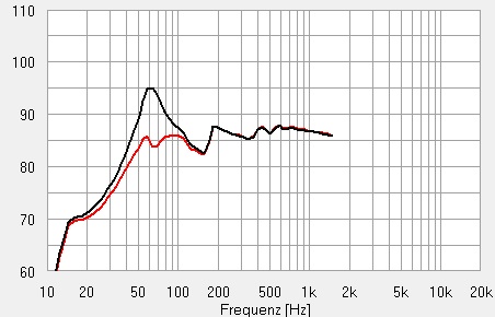

                      Ich versuche die Problematik mal etwas vereinfacht zu formulieren:
                      Der WS25E ist so antriebsschwach, dass eine klassische Bassreflexabstimmung immer zu einem extrem aufgeblasenen aber ganz und gar nicht tief reichenden Bass führt. Hifi-mäßige Abstimmungen erreicht man vorzugsweise in einer geschlossenen Box mit HP-Kondensator oder kontrollierter Undichtigkeit (KU). Beide Bauarten führen zu (relativ) kompakten Gehäusen mit wenig Tiefgang, aber funktionieren selbstverständlich auch.
                      Eine Box mit z. B. 80 Liter Innenvolumen könnte aber auch z. B. einen (nicht zwei) W250S aufnehmen. Dieses wesentlich antriebsstärkere Chassis würde man gut in Bassreflex abstimmen können und eine Box mit einem Tiefgang erhalten der mit der obigen Lösung mit den beiden WS25E allenfalls aktiv entzerrt erreichbar wäre.
                      Wer Lust hat kann ja mal den Vergleich simulieren: Zwei WS25E in je 40 Litern mit HP-Kondensator oder einen W250S in 80 Litern und dann mal vergleichen.
                      Ich gehe davon aus, dass folgendes herauskommt:
                      - Tiefgang: W250S sehr klarer Sieger
                      - Maximalpegel: Je nach Frequenz die eine oder andere Lösung
                      - Wirkungsgrad: Vorteil für W250S, trotz Einfachbestückung und mehr Tiefgang
                      Für mich wäre damit die Entscheidung gefallen, wenn höherpreisige Lösungen nicht in Frage kommen.

                          @cleodor: als zeppi seine Entry entwickelt hat, hab ich ihm auch mal eine Transmissionline vorgeschlagen (Beitrag #67), so etwas würde auch mit deiner angedachten Kombi 2*WS25E + WS17E funktionieren. Das Problem: selbst in einer TL produziert der 25er noch eine Überhöhung im Bass, die lässt sich aber mit einem elektrischen Sperrkreis korrigieren. Die TL hätte eine Länge von etwa 2,3m, das Gehäuse dann etwa die Aussenmasse 130cm hoch, 34cm breit und 50cm tief, vom Prinzip her sähe das genau so aus wie das SketchUp-Bild aus dem Beitrag #67, nur eben grösser. Ich hab unten mal die Simulation mit AJHorn angehängt: schwarz ohne Sperrkreis, rot mit.
                          So cleodor, jetzt die Frage: wie ernst ist dir das mit diesem Projekt? Ich könnte die Simulationsergebnisse in Boxsim importieren und dann was passendes zusammenstricken, aber das ist etwas Arbeit, das mach ich nicht nur mal eben so. Da muss schon echtes Interesse bestehen.

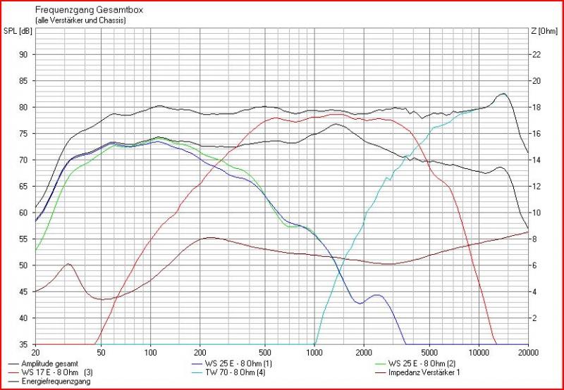

                                moin! hat etwas länger gedauert...
                                also, sorry aber vergiss den ws25e...
                                hier meine "interpretation" 2 ws20e gemeinsam auf ca 100 liter, darüber pseudeo d'appo 2xws13e und dt94... etwas holprig im freqgang und impedanz kanpp unter 4 ohm , aber ok ,finde ich.
                                Nico
