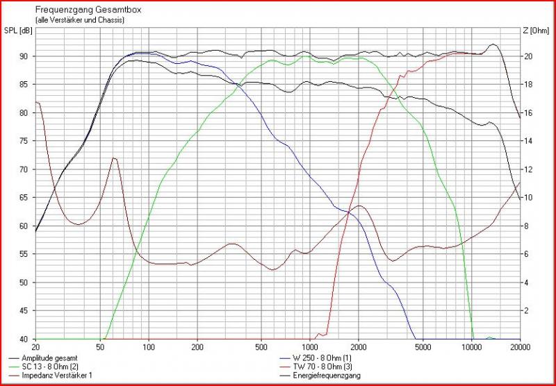

      construction in progress.... ich brüte grad was aus...
        noch ein vorschlag mit dem sc13, ein guter mitteltöner...
        empfindlichkeit der box ca 90db...
        der plan der box hab ich auch...
