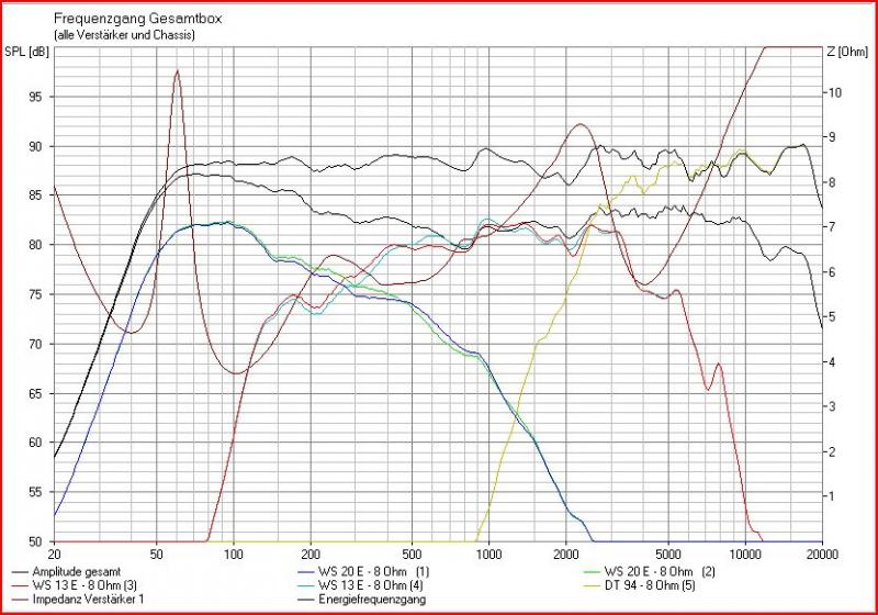

    nicht gut dein 50hz ist -6dB unterm den 500hz...
    warum unbedingt d'appo??
    was verspricht du dir damit?
    keramik reicht völlig aus für die chassis...
    hier mit GHP.
      #47
      und so is es weni noch besser...

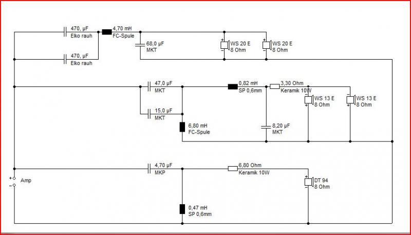

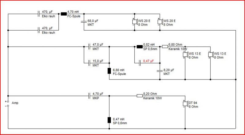

        ich meine das im ersten fred gelesen zu haben... für mich würde ich so eine box nie mit zwei mt's konstruieren.
        ja, das mit den HP kondensatoren vor den TT's hab ich wohl vergessen
        p.s. : was wäre wenn man den WSXXXE einen zusatzmagneten verpasst,wie es klang und ton mit dem BG20 gemacht hat?

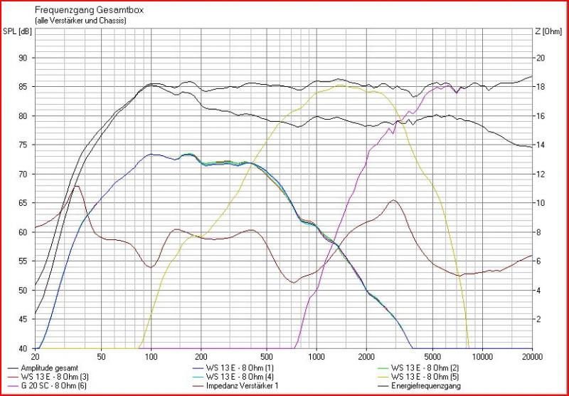

                ich werd demnächst mal was quintett-ähnliches mit dann 5 ws17e simulieren.. mal gucken wie es wird.
                  #53
                  hier mit 5 ws130e...
                  ...aber sowas hat nicht viel sinn, oldschool ist: 250+170+25er
