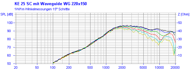

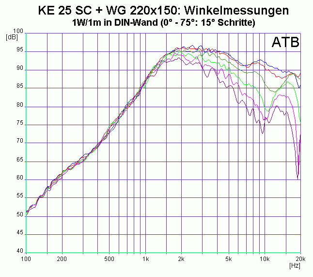

            soo, hier nun die KE 25 SC Messungen, wieder in 15° Schritten

                Moin,
                die Messungen sehen irgendwie komisch aus; im Vergelich zu denen der G25.... -> http://www.visaton.de/vb/showpost.ph...7&postcount=55 - wieso hat die KE im WG so einen komischen Einbruch unter Winkeln? Liegt das am Difusorplätchen?
                Für das WG scheint die G25 besser geeignet zu sein...
                Gruß Jörn

                  #1:
                  Bisherige Erfahrungen und Messungen:
                  Unser Favorit ist die Kombination des Waveguides mit der G 25 FFL, da sich keine störenden Diffusoren im Schallweg befinden, welche zu ungewollten Einbrüchen im Frequenzgang führen. Aus diesem Grund sind leichte Einbrüche bei den Hochtönern KE 25 SC und DSM 25 R erkennbar. Die roten Graphen im Anhang zeigen die Hochtöner ohne, die blauen mit Waveguide. Die Messungen sind grundsätzlich bei 1W / 1m in unserer DIN-Schallwand durchgeführt worden.

                    Hallo Jürgen,
                    klar habe ich Post #1 gelesen
                    Allerdings finde ich die Einbrüche als tiefer als "Leichte Einbrüche"....
                    Es war auch mehr die Frage nach dem Warum, die mich zu dem Post trieb...
                    Gruß Jörn

                      Ok,
                      so schlimm finde ich die Einbrüche nicht, sie sind auch verteilt und mitteln sich etwas aus. Ist wohl kein Grund, eine vorhandene KE zu ersetzen. Das Warum wurde aber schon geklärt, oder?
                        Nö! Ne Messung ohne Diffusor, die ähnlich gut wie der G25FFL läuft, habe ich nicht gesehen und ich kann mir auch nicht vorstellen, dass es ausschließlich am Diffusor liegt.
                        Ein Universal-Waveguide, das an jedem Hochtöner funktioniert, wird es niemals geben.
                        Da kann aber Visaton nix für...
