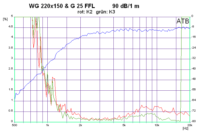

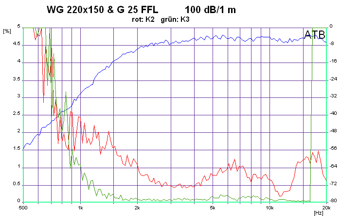

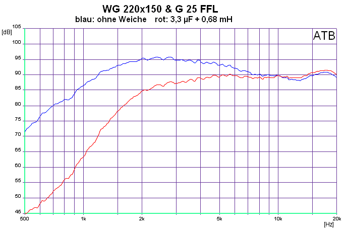

                              #74
                              Um zu zeigen, wie einfach eine Weichenabstimmung mit dem WG ist, habe ich mal einen Reihenkondensator 3,3 µF und eine Parallelspule 0,68 mH davor geschaltet (WG in der DIN-Wand eingebaut). Die Messung unten zeigt das Ergebnis.
                              Die Klirrfaktoren bei 90 dB und 100 dB habe ich auch gemessen.
                              (K3 wird nur bis 16 kHz gemessen).
                              Admin

                                #75
                                Sehr schön!
                                Ich muss sagen, das scheint wirklich ein tolles Teil zu sein!
                                Da kann ich dem Fabi nur nachplappern.
                                Aber anderen auch und mir die Frage erlauben, warum das Ding eckick ist.
