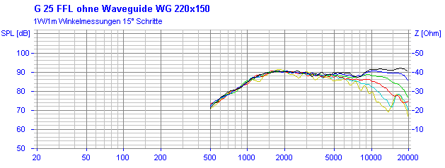

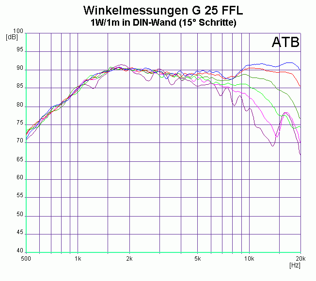

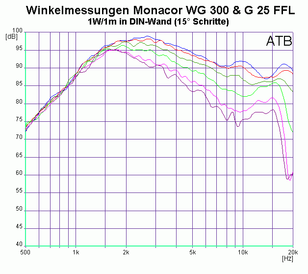

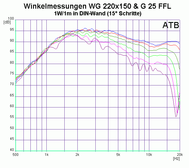

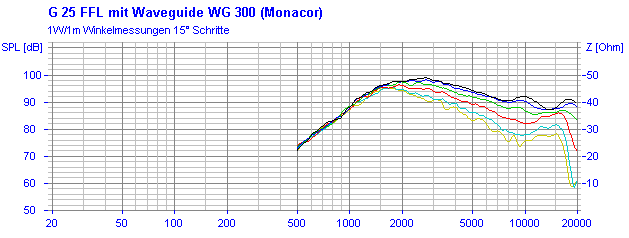

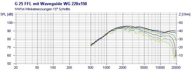

                      hier nun mehrere Winkelmessungen im Vergleich:
                      links = G 25 FFL mit Visaton WG 220x150
                      mitte = G 25 FFL ohne Waveguide
                      rechts = G 25 FFL mit Monacor WG 300 (Originalzustand, unverändert)
                      Edit: Ich habe die Messungen vergrößert dargestellt und durch eine Messung mit dem Monacor WG 300 ergänzt
                      Zuletzt geändert von zxl; 17.12.2010, 14:16.

                        danke für die Messungen.
                        Sieht sehr gut aus, auch wenn Auflösung und Staffelung etwas grob sind
                        Gibt es eigentlich Gründe, wieso ihr "nur" (nicht negativ gemeint) ein relativ geringe Tiefe und Ladung gewählt habt?
                        Gibt es technische Gründe wieso ihr es 22cm Breite gemacht habt?
                        Wir haben in einem anderen Forum ja schon drüber spekuliert...
                        Gruß, Christoph
