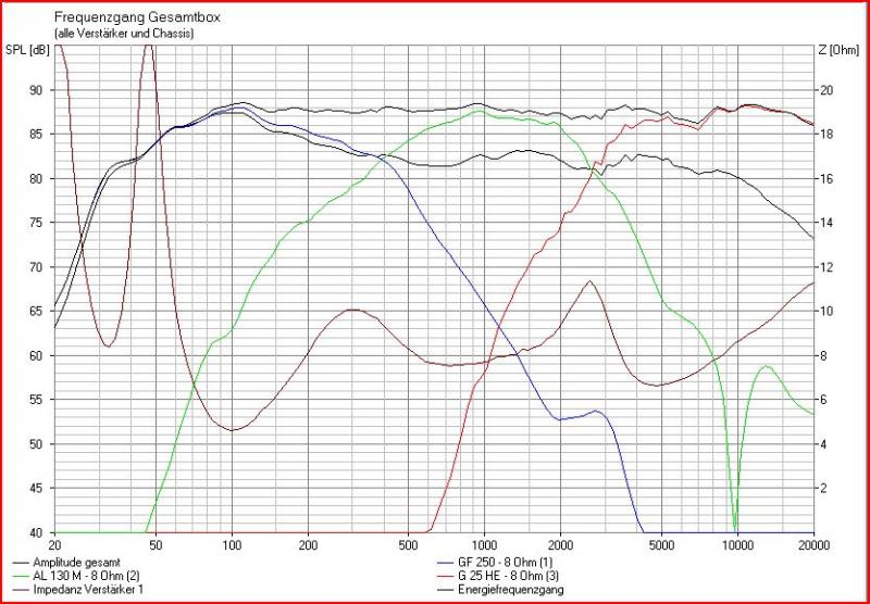

    Ich brauche Hilfe bei der Entscheidung, ob passiv oder teilaktiv.
    Ich habe derzeit eine VIB130CB mit Timos Weiche und aktiv über Reckhorn B1 einen GF250 in 30l CB.
    Die Mitten/Hochton sind in einem Bijoux-Format-Testgehäuse (hässlich Fotos folgen).
    Nun war ich auf der Suche nach einem Gehäuse. Mein ausgekuckter Shop hat dann Umbauferien bis Ende des Jahres.
    Dann hab ich in der Bucht einen gefunden (Pälzer aus Rodalben) und bei dem ich für den Preis des MDF eine komplette Conga geschossen habe.
    Also jetzt hab ich eine Conga in Originalmaßen und will sie bestücken -
    zuerst war es GF250, Al130M und G20. Dann hab ich festgestellt, dass die Ausfräsung mit 104,5 mm für den G20 zu groß ist - schnell 2 G25HE besorgt.
    So jetzt steht ich vor der Frage:
    Eine klassische große Box mit GF250, Al130M und G25HE mit passiver Weiche
    wie z.b. s. Anhang.
    oder als teilaktive mit Reckhorn B1 und auf Basis von Timos VIB130CB-Weiche.
    Vorteil der teilaktiven Variante: alles ist schon da- die Timo-Weiche müsste auf den G25He angepasst werden, aber der Bauteileaufwand im Vergleich zur reinen passiven Weiche wäre auf jedem Falle geringer.
    Teilaktiv hab ich noch nie simuliert
    ein Versuch
    Messen derzeit noch nicht möglich - arbeite noch daran.
    MFG
    Chrsitoph

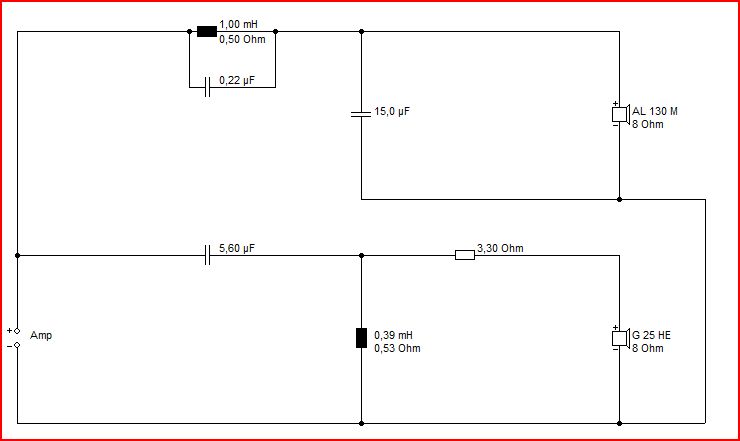

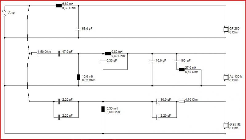

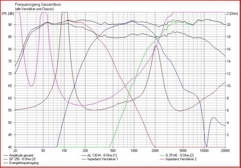

    passiv, gestalte die weiche so:
    die 2,2 micro in serie mit der 0,33micro ist überflüssig,weglasse!

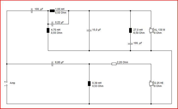

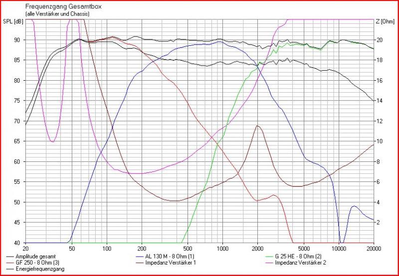

      aktiv ein vorschlag, ich kenne die möglichkeiten vom Reckhorn B1 nicht...
      Ohne messungen ist die einstellung im Aktiv ziemlich gewagt.

          du hast recht, ohne Messung ist es schwierig mit der Einstellung bei einer Aktivweiche, aber bei einer halbaktiven Lösung könnte es funktionieren, denn Grund/Mittel/Hochton ist simuliert und passiv.
          allerdings halte ich die B1 alles andere als gut. Sie reicht bei deinem vorhaben NICHT aus. Ich würde mir die Behringer DCX als Subwooferweiche besorgen. ist im Moment bei www.thomann.de für kleines Geld zu haben.
          Da du ab und zu mal in Karlsruhe bist lade ich dich ein dass du die Behriger mal eingestellt bekommst, ist sehr einfach wenn man mal die Bedienlogik verstanden hat. Du benötigst eine Trennung nahe 300 oder 400 Hz zwischen Bass und Mittelton.

              bei der teilaktiven Variante bei Trennung um die 300 Hz kann man einiges an Bauteile sparen.
              und schon rechnet sich eine DCX

                Warum ist im TT-Zweig noch die Spule drin? Phase?
                  • 10992
                  weil Boxsim das nicht simulieren kann, ... ist bei der schlussendlichen Version nicht mehr drin, denn die DCX kann dies korrigieren.
                    • 28893
                    OK, danke.
                      doch, kann man.
                      nur wenn das MT-HT teil auch ein aktiver hochpass hatt.
                      Zuletzt geändert von jama; 29.11.2010, 12:04.
