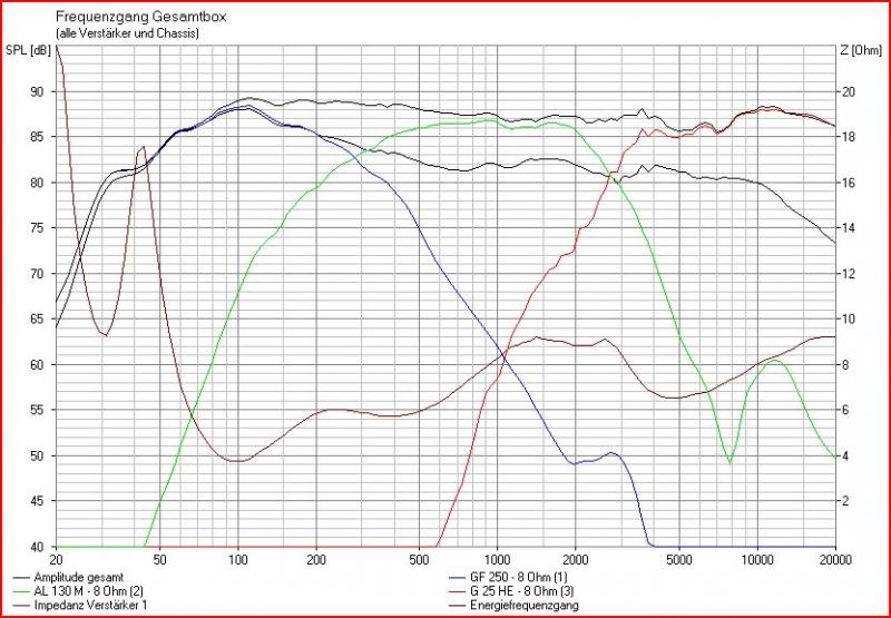

      hier eine kleine variante von timos simu.
      br auf 40hz und eine sehr leichte änderung im HT zweig.

        So es ist entschieden.
        Zuerst passiv.
        Wegen der Zeit, die ich nicht habe, um zu messen und optimieren.
        hab zwei kleine Kinder und einen fulltime job.
        Dank der Bucht hab ich für ca. 40 € fast alle Spulen.
        Hab mal die Version der Classic GF/He mit dem Al130M nachempfunden.
        Oder soll ich strikt das Original bauen (Al130 ohne M ist auch vorhanden)?

            doch, der buckel zwischen 2 & 5k stört mich.
            hier eine kleine änderung.

              Der Buckel hat mich auch gestört.
