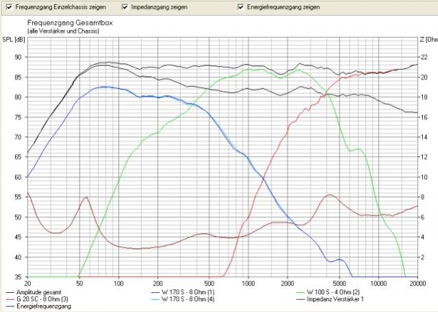

    Hallo Leute,
    ich bin mit dem Bau meiner Alto IIIG so gut wie fertig. Ich höre Sie seit einer Woche.
    Leider ist der effekt nicht so deutlich wie erhofft. Sie ist sehr Tief, der MT und HT ist mir ein wenig zu leise.
    Wäre eine s.g. D´appo System eine Alternative? (2xw100s 4 + G20sc 8)
    Und wie sähe das aus.
    Ich sollte dazu sagen das mein Wohnraum um die 20m² groß ist, und nicht sehr hallend.

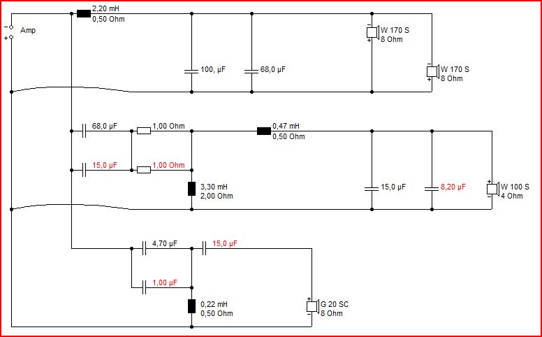

                      polikot, mache doch ein bild deiner aktuelle weiche...
                      im MT bereich muss eine homeopatische dosierung her;beispiel:
                      (ich kenne deine weiche nicht) (in rot)
                      du musst die änderungen in stereo mit verschiedenen musiken anhören!
                      Zuletzt geändert von jama; 20.10.2010, 17:23.

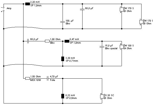

                        OK, hier mal meine Version zu Vergleich

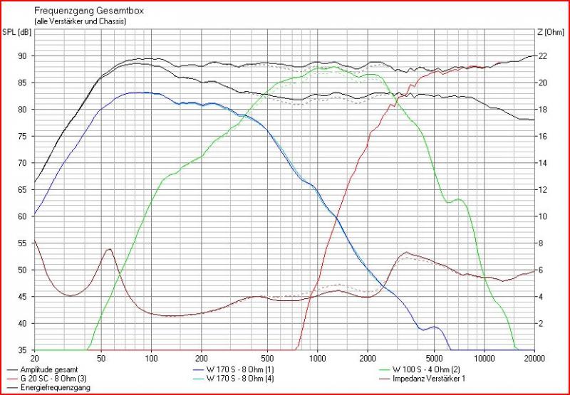

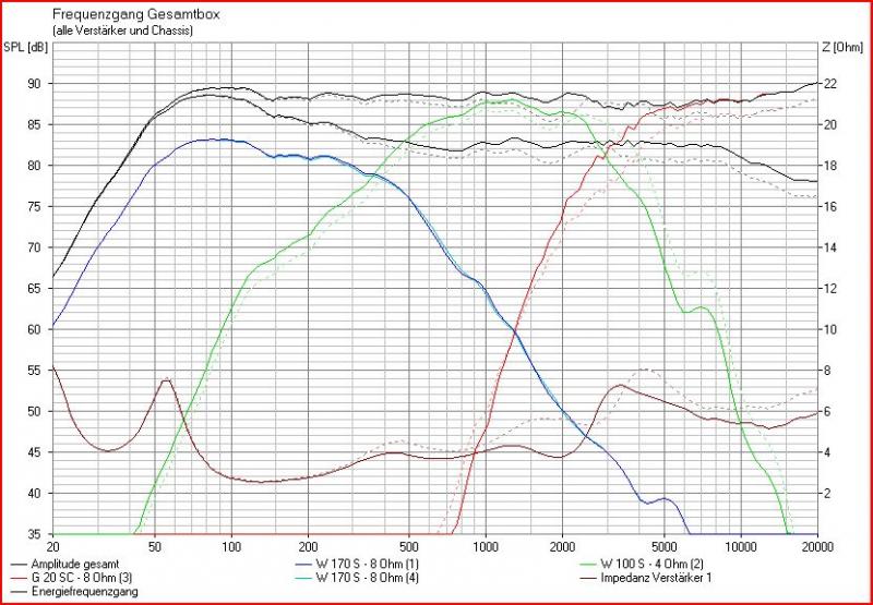

                          imho keine gute weiche,du hast ein loch bei 1,8k und eine erhöhung zwischen 2-5k (nicht gut)!
                          gestrichelt deine weiche,in rot die änderungen.

                              @jama
                              auf dein Vorschlag für den Weichenbau sind die Spulen mit veränderten mH Wert!
                              Diese sind aber für die neue Modi nicht rot Markiert. (also die Veränderung)
                              Sollte ich diese auch wechseln?
                              • polikot
                                • 30.05.2010
                                • 32
                                qatsch...
                                ich meine natürlich den zweiten Wert (Ohm)
