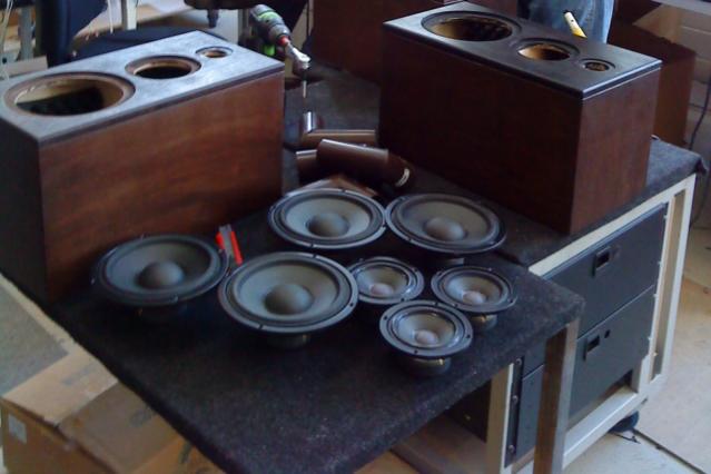

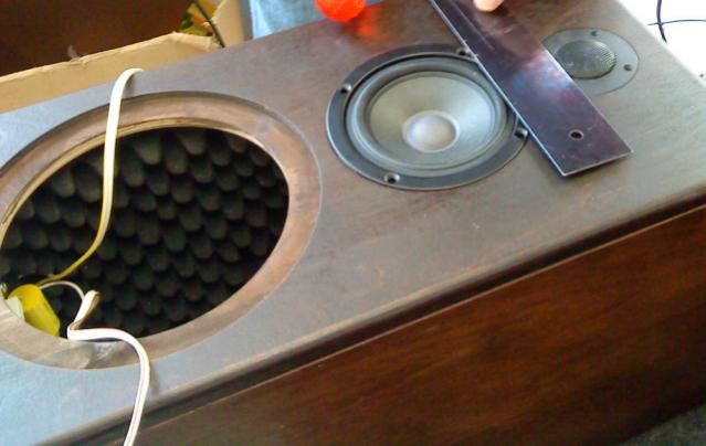

                Hallo, ich bin mit dem Gehäusebau fast fertig, das Gerüst steht. Bevor ich die Bestellung der Bauteile absende, hätte ich ich noch ein paar Fragen.
                Auf der Suche nach der Weiche, bin ich auf verschiedene Version gestoßen.
                (zu den bestandteilen: 2xW170s; 1xW100s; 1x G20sc)
                Bin aber sehr verunsichert, welche nun die richtige ist. Auch kann ich so manche Meinungen der Modis nicht so richtig nachvollziehen.
                Selbst hier, in diesem Thema werden mir gleich mehrere Angeboten.
                Und zum zweiten: Warum ist bei der Atlantis, die zwei TT Räumlich getrennt? Und bei der Alto nicht?
                vielen dank

                    Das Tieftongehäuse kannst du bei der Alto auch trennen, musst halt die Reflexrohre anpassen.
                    Zur Begründung, warum zwei Gehäuse. Es gibt viele Entwickler, die damit auf die nicht zu vermeidenden Serienstreuung der Chassis reagieren. In eine gemeinsamen Gehäuse beeinflussen sich die Chassis mit unterschiedlichen Parameter logischerweise gegenseitig. Besonders, wenn die Chassis in Reihe geschaltet sind. In wieweit sich das negativ auf den Klang auswirkt, mag ich nicht beurteilen. Aber schaden tut eine Trennung auf keinen Fall, sie stabilisiert das Gehäuse sogar gleich noch mit.
                    Gruss
                    Jan
