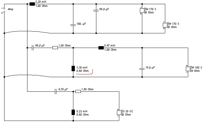

        ok danke schon mal.
        Man kann mich jetzt für doof erklären, aber lieber einmal mehr gefragt, als zuviel bezahlt
        Meine Spulen haben teilweise ganz andere (Ohm-Werte) als in deiner Simu angegeben. BsP.: MT bei Dir 3,3/2,0 Ohm; bei mir 3,3/0,71 Ohm.
        Ähnlich im TT bereich. Wenn ich meine Vorhandenen Spulenwerte in deinen
        Simu-Vorschlag übertrage, bin cih weit von deinem Vorschlag entfernt. Laut simu!

          Das soll nicht sein. Kannst ja einen R in Reihe zur Spule schalten.
            #50
            mache dochmal deine simu mit den richtigen spulen r-werte hier rein.
            in deiner weiche steht: 3,3mh sp 0,71mm und nicht ohm...
            hast du meine simu eröffnet oder die werte in deine geändert?

              OK Wer lesen kann ...........
              Sorry war mein Fehler.
              Ich habe deine Simu als Standard eingegeben. Besorge mir jetzt die noch fehlenden Teile.

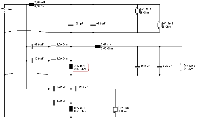

                  Habe auch nochmal geschaut. Habe hier den Vergleich der Weichen.
                  Das rot markierte, ist der Wert den ich meine.
                    #54
                    0,47mh 1ohm kann NICHT stimmen!
                    copiere die werte die auf den spulen steht,bitte...

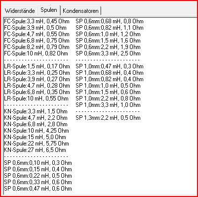

                      auf der Spule steht keine Ohm-Zahl. Aber laut plus-elektronik wären es 0,3OHM
                        #56
                        ok, bestelle die teile.
                        3,3mh 0,6ohm ist gut.
                        gelegentlich gebe die herkunft und marke alle spulen an.

                          Alle Spulen von Visaton über Plus-Elektronik bezogen.
                            #58
                            hier ist die liste und die werte von allen visatonspule.
                            0,71mm gibst nicht bei visaton 0,6;1 und 1,3mm (nur die 3,3mh)

                              Habe jetzt nochmal alles geprüft. Im Anhang ist die Weiche die ich verbaut habe. Alle Lötstellen sind Ok,
                              auch die negative Polung im HT & MT stimmen.
                              Habe verschiedene Angaben einfach vertauscht.
                              Ich hoffe das alle Angaben so stimmig sind, und ich die noch fehlenden Teile Bestellen kann.
                              Vielen Dank
                                #60
                                du kannst bestellen.
