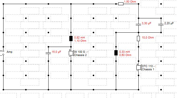

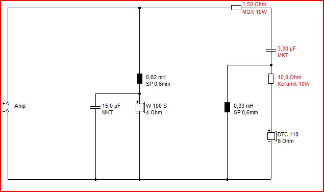

        helli hat es angedeutet eine Überhöhung im Übernahmebereich wäre vielleicht nicht schlecht bei meinen Böxchen.
        Dazu dachte ich mir ich verlöte einen 2,2 µF Kondensator parallel zu den bereits im Hochtonteil vorhandenen 3,3 µF.

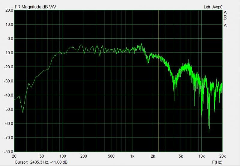

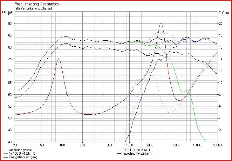

        Ich habe mal wieder bißchen gemessen, es sollen Tendenzen aufgedeckt werden und keine absoluten Werte ermittelt werden. Obwohl mein Mikro doch ganz brauchbar erscheint. Raummoden und die Absenkung im Übernahmebereich kann man damit prima aufzeigen. Also bitte nicht schimpfen.
        Ich habe den an der Wand hängenden Centerspeaker auf Achse zum HT in 50 cm Entfernung gemessen (ohne Zusatzkondensator).
        Dazu gepackt habe ich noch die Simu mit dem Kondensator...
        Was meint ihr, soll ich das Löchlein stopfen?
        Bei weißen Rauschen hört man schon einen Unterschied (getestet mit Gefrickel).
        Ich frage weil ich die Teile nicht da habe und so eine etwas längere Fahrt zum großen C machen würde, die soll ja nicht unnötig sein.

          ja, stopfen. du schrubst ja schon über bedeckte stimmen. das kann an der senke liegen.
          kannst ja nochmal eine hörplatzmessung machen - evtl. gleich den hochton noch etwas bremsen.
              Mach doch mal eine Nahfeldmessung der einzelnen Chassis im Gehaeuse ohne Weiche und importiere Amplitude und Phase in Boxsim.

                    Habe ich doch gerade... der 2,2 µF Kondensator soll ja dazu weil sich in der Realität die Senke im Übernahmebereich ausbildet.
                      #55
                      nach deine messung sollte eher die 0,82mh gegen eine 1mh gewechselt sein.
                      am tweeter nix ändern.

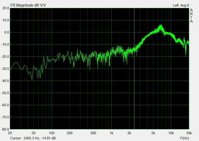

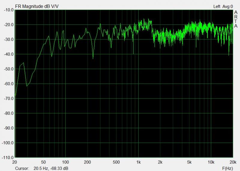

                        Hier noch mal zwei Messungen ganz nah an den jeweiligen Chassis mit Frequenzweiche (ohne wäre sehr aufwändig gerade).
                        Wie gesagt mit der Zusatzfolie hat es sich ganz gut auffüllen lassen. Nur wenn ich den TMT noch tiefer trenne wie soll dann das Loch verschwinden?

                          die messungen sollten 1m und sogar am hörplatz statt finden! (und ohrhöhe...)
                          bist du deim micro sicher?

                            Sollte ja auch im Nahfeld sein am Hörplatz sieht es gar grauselig aus und der Einbruch in der Übernahme ist noch wesentlich deutlicher.
                            Zumal der Hörplatz vom Center keinen Meter weit weg ist.
                            Das Mikro ist kein Messmikrofon sondern mein Tischmikro am normalen Mikro-Eingang meiner Soundkarte (ich weiß... ich weiß). Man kann wie gesagt nur Tendenzen sehen aber nicht wirklich von einer Messung sprechen.

                              Wie sieht's denn aus, wenn Du den Hochtöner verpolst?
                              • dllfreak2001
                                • 24.09.2005
                                • 970
                                #60
                                Das habe ich mal kurz nach der Fertigstellung gemacht... dann wird das Loch noch etwas tiefer.
