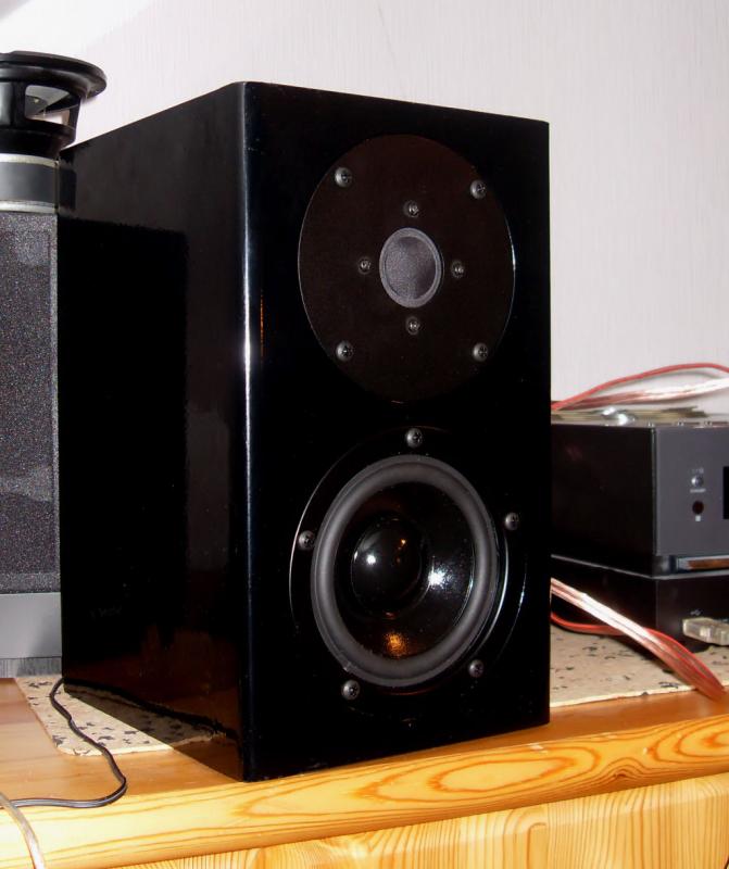

    Ich habe einen Frequenzsweep draufgegeben, und bei einigen Bässen hören sich die LS topfig an. Dies konnte mit einer Aufstellung deutlich über der Tischplatte nicht entschärft werden (wandnah).
      sowas hab ich mir halber gedacht...
      ein frequenzgenerator ist gut um chassis einzuspielen aber nicht um schlüsse zu ziehen über ein f-gang.
      da müssten messungen her.
      höre doch mal lieber deine box am entgültigen platz bevor du etwas übernimmst.

                          Schande über mein Haupt, habe tatsächlich doch einen Fehler bei der Weiche gemacht.
                          So habe ich den 10 Ohm Widerstand vor der Parallelschaltung aus Hochtöner und 0,33 mH-Spule geschaltet.
                            und, wie klingt die box mit einer richtige weiche??
                            • dllfreak2001
                              • 24.09.2005
                              • 970
                              Passig, der Hochton ist gleich viel klarer... es hat mir einfach keine Ruhe gelassen, war mir auch von diesem Hochtöner eher fremd. Den habe ich schließlich schon sehr oft verbaut.
                              Ich spiele die Dinger erstmal an meiner Minianlage im Schlafzimmer ein, dort klingen sie voll und sauber (mit Bassanhebung).
                              Da ist auch die Reso nicht zu hören... ich muss dazu sagen, dass der Schreibtisch mit einer Kante an der Ecke steht.
                              So sieht das Böxchen aus
