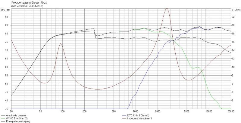

      Der von jama gewünschten Erklärung wegen zitier ich mich mal selbst und ergänze um Simubildchen und Kommentare. Ausgagangen bin ich dabei von der wunderschönen Datei aus diesem Post.
      Das Deaktivieren des "gemeinsamen Außengehäuses" zeigt im Tieftonbereich gut die Tief- und Grundtonverstärkende Wirkung der wandnahen Aufstellung.
      Dies ist aber nur gültig, solange die Wellenlänge des wiedergegebenen Schalls lang ist gegenüber der Schallwandbreite und Abstand zwischen Schallwand und Mauer.
      Im vorliegenden Fall bedeutet dies, dass etwa bei 400 Hz eine destruktive Reflexion mit darauf folgender Welligkeit (Kammfilter) von der Rückwand kommt. Deutlich darunter ist die Annahme des Halbraumes (deaktivierte Häkchen), darüber die Annahme des Freifeldes näher am wirklichen Ergebnis.
      Will heissen: oberhalb von 800, spätestens ab 1000 Hz hat die Simu mit deaktivierten Häkchen drastisch an Wahrheitsgehalt eingebüßt.
      Da die Gehäusemaße nun korrigiert wurden und ich in meiner Kopfrechnung die Sache wohl zu stark vereinfacht habe, liegt die Senke nicht bei den prognostizierten 400 Hz, sondern ein ganzes Stück tiefer (je weiter weg die Schallwand von der Mauer ist, desto tiefer liegt die Senke!).
      Hier zu sehen ist der Frequenzgang im "gemeinsamen Außengehäuse" (gestrichelt) und das Ergebnis wenn man die Box parallel zur schallharten Wand mit 5 cm Abstand zwischen Rückwand der Box und Mauer aufstellt (durchgezogen):

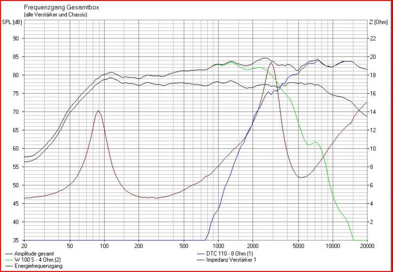

      Im nächsten Bild das selbe, bloß bei der Grundsimu (wieder gestrichelt) wurden alle 4 Häkchen bei der Kantenbeugung entfernt:
      [ATTACH]6984[/ATTACH]
      Soviel also zur vereinfachten Simulation der wandnahen Aufstellung durch Abwahl des gemeinsamen Außengehäuses. Diese Simus berücksichtigen aber nur eine Reflexion. In der Realität sind es einige mehrere, was das ganze recht schlecht vorherschätzbar macht.

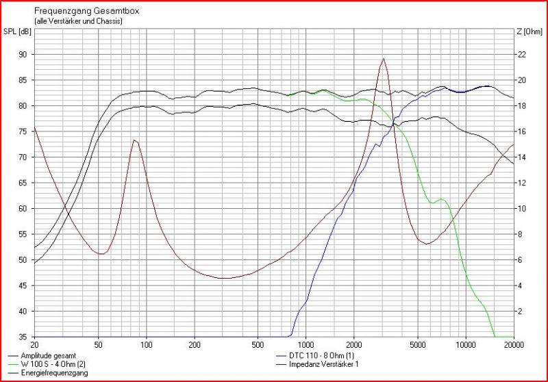

      Zu den Abweichungen der Datensätze im Grundtonbereich generell:
      Bei den TMTs die Darstellung des gemessenen Amplitudenverlaufs erst ab 3x fc aktivieren (Sprich: Tieftonsimulation ausschließlich auf Basis der TSPs) dann die Ecke der Stufe gedanklich mit dem Pegel bei 1 kHz verbinden.
      Mit dieser Schätzung ist man näher dran als mit den gemessenen F-Gängen, die eine nicht vorhandene Genauigkeit suggerieren.
      Das hab ich ebenfalls bei dieser Datei mal gemacht. Der Tieftonbereich nicht mit dem gemessenen Frequenzgang, sondern nur auf Basis der TSPs simuliert, zusätzlich ist rot die erwähnte gedachte Linie eingezeichnet, welche die Schätzung der Abweichung ist, die im Allgemeinen meist in Verbindung mit dem W 100 S oder dem TI 100 erwähnt werden:
      [ATTACH]6985[/ATTACH]

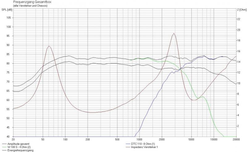

          Ich habe noch ein bißchen dran rumgebastelt.
          Wie sieht das hier aus?
            net gut wenn sie 10cm vor der wand stehen..........................

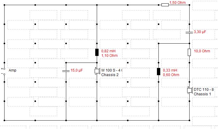

              Ich habe jetzt auch die Näherung von Chaomaniac genommen.
              Der einzige Unterschied zu deiner Abstimmung von ein paar Threads zuvor ist die Bassspule, die mit 1 mH anstatt 0,82 mH gewählt wurde.
              So wie im Bild sähe deine Abstimmung aus, wenn ich die nach Chaomaniacs Methode simuliere:

                      ausser du hast dem w100s ein integriertes gehäuse verschafft (falsch) und den 470micro weggelassen ist es genau meine weiche von hier:
                      http://www.visaton.de/vb/showpost.ph...2&postcount=18
                      • dllfreak2001
                        • 24.09.2005
                        • 970
                        Ich weiß nicht wie da das integrierte Gehäuse hingekommen ist mit Absicht habe ich das aber nicht gemacht.
                        Aber ansonsten ja, das war deine Weiche nur ohne Serienkondensator. Es war der Beste Kompromiss.
