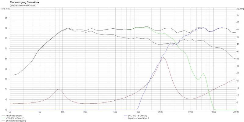

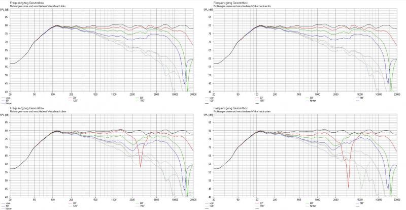

    Könntet ihr bitte über dieses Projekt schauen?
    Das sollen Satelliten für ein PC-System werden, der Subwoofer ist ein W20.39.
    Habe ich die Frequenzweiche ordentlich dimensioniert bzw. wie war das mit den schmallen Schallwänden in Boxsim?

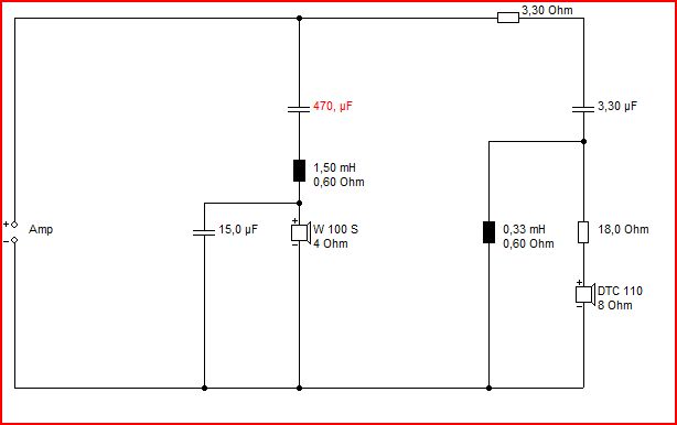

    mit einem elko von 470micro vor dem w100s kommst du fast ohne subwoofer davon...(für ein pc...)

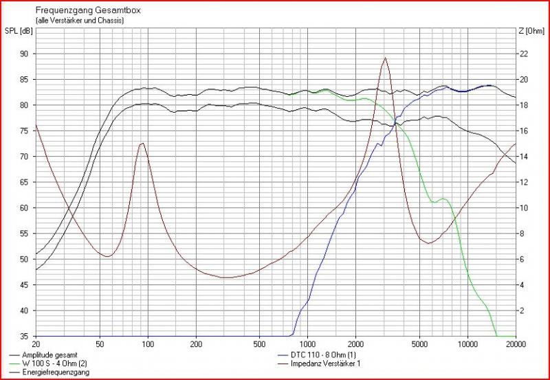

      Beim W100S im schmalen Gehaeuse muss eine kleine Ueberhoehung im Uebernahmebereich simuliert werden damit's in der Realitaet linear ist.
      Versuch mal den Tiefpass mit 0.82mH + 10uF, siehe auch hier und hier.

        Danke, ist natürlich ein guter Vorschlag. Damit lässt sich dann auch besser die Übernahmefrequenz wählen. Der Subwoofer ist aber ein fester Bestandteil.
        Wie ist das aber mit dem rauhen Elko?
        Ist es nicht schlecht so einen vor einen Tiefmitteltöner in Reihe zu schalten.
        Damit wird die Weiche etwas billiger.

          machst du einfach irgend eine Folie die du noch rumliegen hast paralell zum rauhen Elko, dann geht das schon.

            @helli Wieso hast du das gemeinsame Gehäuse deaktiviert?

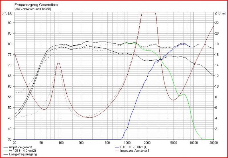

            Hier habe ich nochmal ein bisschen am Frequenzgang gebastelt und einen Vergleich zwischen Bassreflex mit einer Abstimmung von 80Hz und der geschlossen Version gezogen.
            Ich wollte noch erwähnen, dass die Dinger später an die Wand "gehängt" werden, das heißt sie sollen mit Boxenhaltern etwa 5 - 15cm von der Wand weg auf den Hörer ausgerichtet werden.

              es war ich
              um schallwand und position zu aktivieren können!

                Wieso ist denn da ein Unterschied zwischen den beiden Modi?

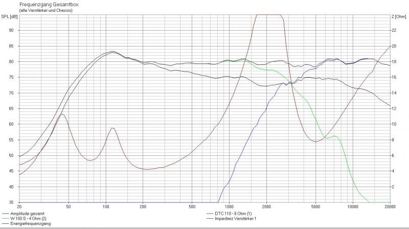

                edit: Ok habe es gefunden, da ich aber einen Lautsprecher haben will der nahe der Wand angebaut wird und nirgends draufgestellt wird bräuchte schon die Simulation mit Reflektionen an allen Gehäusekanten.
                Damit sieht die Simulation dann deutlich schlechter aus.

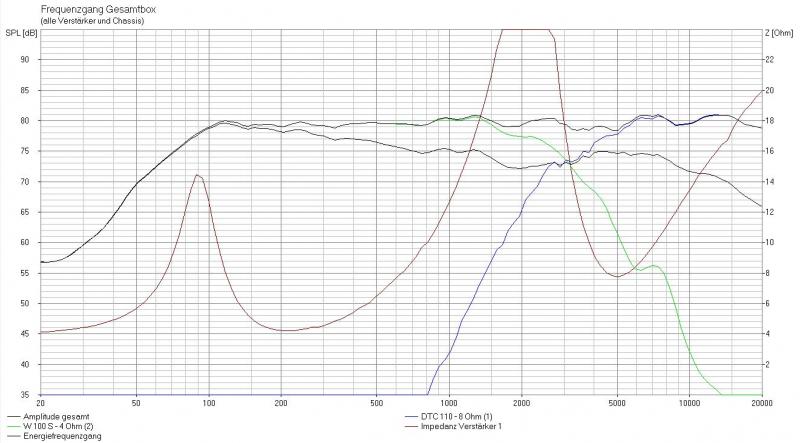

                  so...
                  am besten gleich wand angeben...

                    Danke, sieht schön aus und die höhere Übernahmefrequenz resultiert in günstigere Weichenbauteile.
                    Allerdings verstehe ich das so, dass die Optionen für die Kantenreflexionen nur beim bündigen Wandeinbau abgewählt werden sollen.
                    Bei mir würden die mit einem gewissen Abstand zur Wand auf Wandhaltern verbaut werden. Diese werde ich dann noch ausrichten.

                      Das Deaktivieren des "gemeinsamen Außengehäuses" zeigt im Tieftonbereich gut die Tief- und Grundtonverstärkende Wirkung der wandnahen Aufstellung.
                      Dies ist aber nur gültig, solange die Wellenlänge des wiedergegebenen Schalls lang ist gegenüber der Schallwandbreite und Abstand zwischen Schallwand und Mauer.
                      Im vorliegenden Fall bedeutet dies, dass etwa bei 400 Hz eine destruktive Reflexion mit darauf folgender Welligkeit (Kammfilter) von der Rückwand kommt. Deutlich darunter ist die Annahme des Halbraumes (deaktivierte Häkchen), darüber die Annahme des Freifeldes näher am wirklichen Ergebnis.
                      Will heissen: oberhalb von 800, spätestens ab 1000 Hz hat die Simu mit deaktivierten Häkchen drastisch an Wahrheitsgehalt eingebüßt.
                      Zu den Abweichungen der Datensätze im Grundtonbereich generell:
                      Bei den TMTs die Darstellung des gemessenen Amplitudenverlaufs erst ab 3x fc aktivieren (Sprich: Tieftonsimulation ausschließlich auf Basis der TSPs) dann die Ecke der Stufe gedanklich mit dem Pegel bei 1 kHz verbinden.
                      Mit dieser Schätzung ist man näher dran als mit den gemessenen F-Gängen, die eine nicht vorhandene Genauigkeit suggerieren.
                      Dieses Phänomen ist nicht auf den W 100 S oder den TI 100 beschränkt und auch nicht auf schmale Schallwände!
