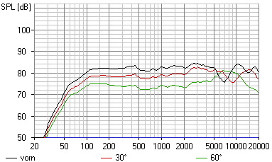

                    Hallo die Diskutanten,
                    spät am Abend noch ein Beitrag von mir - in der Reihenfolge rückwärts zur Diskussion.
                    Ich liebe das Verdeutlichen von Dingen per Simulation, weil man da störende "Dreckeffekte" ganz leicht ausblenden kann und auch leicht vom Realitätsnahen zum ganz Abstrakten wandern kann. Natürlich muss dem Leser irgendwo auch klar gemacht werden, wie "real" die Simulation eigentlich sein kann. Ich dachte, in diesem Forum braucht man über die Grenzen von Boxsim kein Wort mehr zu verlieren. Natürlich ist nirgendwo der Raum mit simuliert. Die worksheets von Martin King können mittlerweile sogar Dipole in Raumecken simulieren - mit Fussboden und Decke sowie Einwinkeln der Schallwand. Nach einer halben Stunde Drehen und Schieben hat man gelernt, dass mit den Ergebnissen niemand außer dem Ersteller was anfangen kann, weil die Änderungen nach jedem größeren Schritt ungeheuer komplex sein können.
                    Wenn man seine Bildchen aber an die Aufnahmefähigkeit seiner Leserschaft anpasst, könnten sie meiner Meinung nach auch für K+T eine Möglichkeit sein, akustische Vorgänge zu vermitteln. Gather hat den Empfang der mail, die ich ihm zum Nobbi-Artikel geschrieben hatte, schon kurz bestätigt. Vielleicht ergibt sich ja da noch was. Dabei ist mir völlig klar, dass die Jungs an einer ganz anderen Zielgruppe arbeiten als sie hier im Forum vertreten ist. Hier lasse ich mich eher von der Kette, weil man im Zweifelsfall von kundigen Leuten auch an die Grenzen seines Tuns erinnert wird. Danke Hubert.
                    Aber auch gegenüber der Leserschaft von K+T sollte die Redaktion den Ehrgeiz haben, Dinge RICHTIG zu erklären - wenn man denn erklären will.

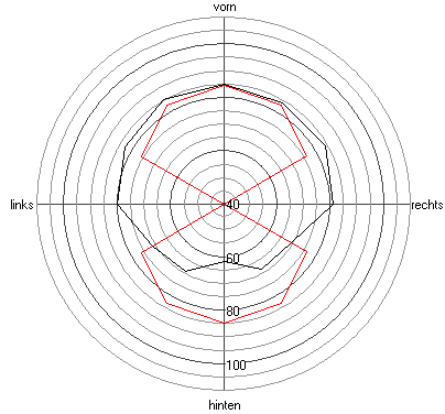

                    Zur Frage, wie exakt Boxsim mit Dipolen umgehen kann, noch ein kleines Beispiel:
                    Ich simuliere eine Nobbi mit dem WS 13 als Mitteltöner und zwei CP13 als Hochton-Dipol (der WS 17 verliert seine "directivity" früher als man den CP13 anschließen kann):
                    Man sieht, wie sich bei 5 kHz die Dipolacht seitlich aufbläht (Linien laufen zusammen) und kurz danach der Schalldruck auf Achse kurz einbricht. Nach diesem Einbruch verliert einDipol seinen Dipol-Charakter und strahlt immer gerichteter ab. Letzteres ist hier http://www.visaton.de/vb/showpost.ph...2&postcount=65 auf der Simu für den TW 70 besser zu sehen als beim CP 13.

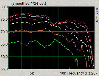

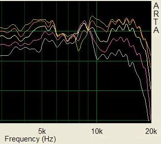

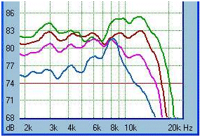

                    Zum Vergleich das gleiche in Messungen für andere Dipol-Hochtöner:
                    Links ein Dipol aus zwei Dayton ND20FA, daneben zwei Messungen von B&G Neo 3. Ich glaube nicht, dass Uwe G. beim Programmieren von Boxsim an diesen Effekt gedacht hat. Aber wo ordentliche Physik drin steckt, kommt auch ein gutes Stück Realitätsnähe raus. Beim Dipol genau so wie bei weniger offenen Lautsprechern

                        hreit, was du gezeigt hast, sind die typischen Eigenschaften eines Flächenstrahlers im Nahfeld. Nichts durcheinanderbringen. Er ist AUCH ein Dipol, aber der starke Ansteig zum Bassbereich hat mit dieser Eigenschaft nur sekundär zu tun. Der von dir gezeigte Frequenzverlauf tritt selbstverständlich auch bei Flächenstrahlern auf, die zu den "Kistenboxen" gehören.
                        Boxsim hin, Messungen her. Selbstverständlich ist jede Box raumabhängig, Dipole aber prinzipbedingt stärker als "normale" Lautsprecher. Die GLEICH Energie wird nach hinten abgestrahlt, wie nach vorne. Das ist selbst bei einer 8"/1" Kombination schon oberhalb 50Hz nicht mehr der Fall. Kann man ja mögen.
                        -> K+T hat statt irgendwas zu erklären (Raumeinfluss, Maximalpegel) lieber gar nichts erklärt. Okay, entweder nicht verstanden oder nicht gewünscht, beides ist in Ordnung, wenn man es mitteilt.
                        Hier wundere ich mich aber doch nun wieder: Es werden Boxsim Simulationen gezeigt, die erklären sollen, wie gut das horizontale Abstrahlverhalten von Dipol-Boxen sind. Es ist doch unumstritten, dass man damit auf den ersten +-90° recht gleichmäßig arbeitende Lautsprecher bauen kann, auch das gleichmäßige Energieverhalten bekommt man in den Griff, in jeglichem Wohnraum ist trotzdem ein ziemlich geringes Direktschall/Diffusschall Verhältnis zu hören.

                          Hi fabi,
                          Nahfeld
                          ==> Ich wollte damit nur darauf hinweisen, dass ein wie auch immer gearteter Verlauf an einer Stelle nicht unbedingt genau so an einer anderen zu finden ist und dass ein Messung oder Simulation auf 1m nicht unbedingt auf den Hörplatz übertragen werden kann.
                            fabi,
                            wenn ich das richtig mitbekommen habe, bevorzugst Du stark vorwärts richtende Lautsprecher. Im Verhältnis zu denen mag Dein letzter Satz ja richtig sein. Aber im Verhältnis zur Masse der in Wohnräumen vorhandenen Boxen hat der Dipol eben KEIN geringes Direktschall/Diffusschall Verhältnis. Das Diagramm zeigt den Vergleich bei 3 kHz zwischen der Nobbi und der Visaton-Box, die beim Öffnen von Boxsim geladen ist:
                            Natürlich kann man jetzt prima darüber streiten, ob man mehr nach hinten oder mehr zur Seite bevorzugt. Diese Diskussion wurde schon mehrfach woanders geführt.
