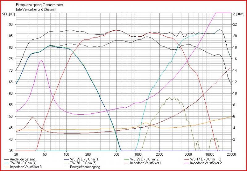

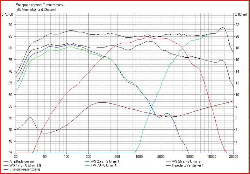

                            #58
                            ich bin mir nicht sicher ob, für diese chassis, eine aktive lösung diesen aufwand wert ist...
                            der kost von 3 verstärker und eine aktive weiche ist sicher grösser als eine passive weiche und ein guter verstärker.
                            ich habe die chassis von k&t auf eine schmalle schallwand geordnet (110 mal 25cm) um zu sehen was machbar ist.
                            bild 1:vollaktiv
                            bild 2: ganz passiv (der pegel ist angepasst)
                            die rede ob der wahl den chassis gut ist auf der seite gelassen...
                              • 10041
                              #59
                              bitte lasse doch wenigstens in diesen Thread diese sinnlosen Simulationen raus.
                              Wenn man sich ernsthaft mit dem Thema Offene Schallwand beschäftigt wird man bemerken dass man an einer aktive Lösung nicht vorbeikommt.
                              Ein Verschieben der Schallwand um 20 bis 30 cm nach hinten gegen die begrenzende Wand macht zwei bis drei dB Unterschied im Grundton aus. Auf was willst du dann die Passivweiche auslegen?
                              Möchtest du die Schallwand immer am gleichen Platz stehen haben oder kommt es mal vor dass du sie verschiebst?
                              zur Erinnerung, Boxsim simuliert ohne Raumeinfluss!!!
