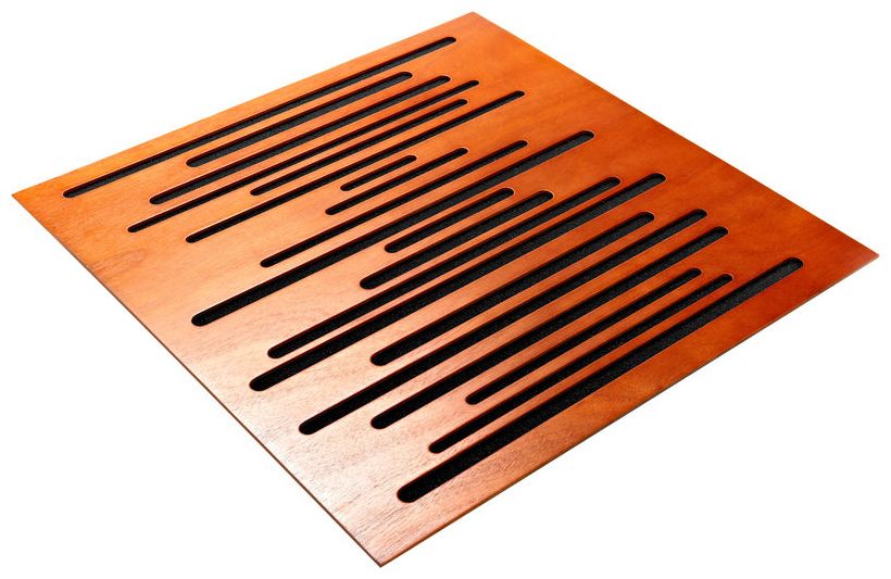

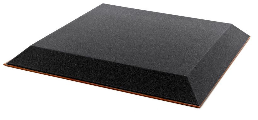

                    Desweiteren habe ich sogenannte Wave Woods bei mir hängen. Könnte die Anbringung der Exciter an diesen ein passables Ergebnis als Rear/ Back Surround bringen? Ich hätte somit "zwei Fliegen mit einer Klappe"
