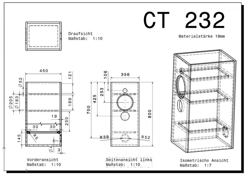

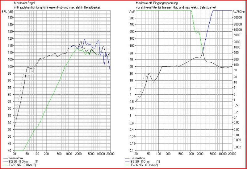

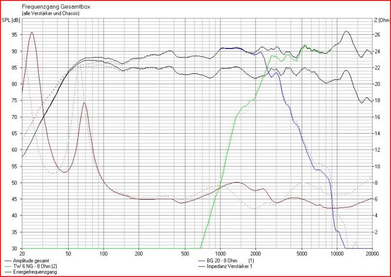

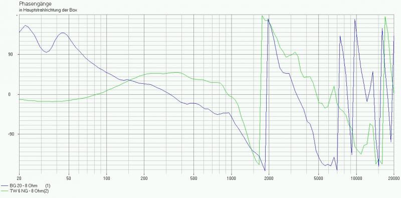

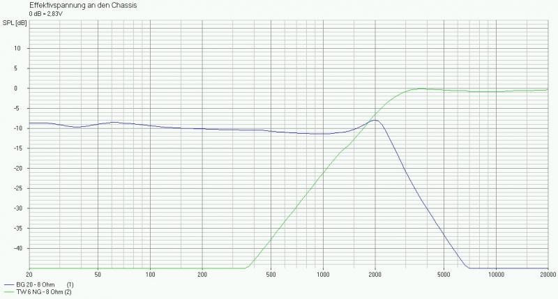

          da ich ja das Volumen geändert habe, versuche ich nun meine eigene "erste" Weiche zu erstellen.
          Leider klappt das nur wenig bis gar nicht. Ich bin mit dem Frequenzgang jedenfalls nicht zufrieden. Der Hochtöner "TW 6 NG - 8 Ohm" spielt hier irgendwie nicht mit.
          Vielleicht könnt ihr mir ja noch ein paar Hilfen geben.
          Anbei also meine 2D-Zeichnung, Boxsim Projektdatei, Frequenzgang, Phasengang und Effektivspannung.
          Vielen Dank im voraus.

            ich habe die zeitschrift nicht. stell doch bitte mal ein projekt mit der originalen weiche online - dann kann man sehen, ob eine änderung überhaupt sinnvoll ist.
            p.s. vor den basstreiber gehört kein widerstand.

                edit: ja, der widerstand im basszweig verringert enorm den wirkungsgrad und verändert die tsp des treibers.

                    durch den 3,3ohm widerstand vor dem bg20 sinkt der schalldruck auf 75db - das kanns ja wohl nicht sein.
                    die weiche passt so überhaupt nicht. ich kann mir nicht vorstellen, dass die den breitbänder mit 18db getrennt haben und schon gar nicht mit zwei baugleichen spulen.
                    aber wie gesagt ... ich bin ja noch wach
                    bzgl. impedanz-korrektur... verwendest du eine röhre?

                      du hast recht. Ohne die Widerstände sieht es doch besser aus.

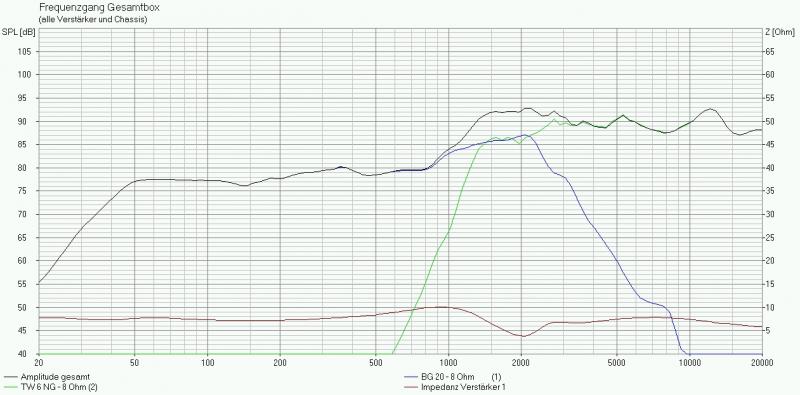

                          hier die fast orginale weiche...

                            hallo knork,hallo eremit
                            es ist unsinn die box auf 38hz zu abstimmen.
                            der bg20 ist hartaufgehenk: das kann er nicht!!
                            du bekommst ein schnelleren und scheinbar tieferen bass wenn du die abstimmung auf 50hz erhöht. (55hz wäre noch besser)
                            der maxpegel bei 50hz steigt von 95 auf 100db dazu.
                            ich habe ein 1,5micro parallel zum 4,7micro im saugkreiss gemacht.
                            die impedänz korrektur kann einfacherer (und billiger) sein.
                            dabei die änderung.
                            einstellung :fein 250 (weniger schön aber wahrer)
                            optionen:30-100db 0-28hz

                              ich habe gestern nur die weiche vom bauvorschlag mit visaton-teilen umgesetzt. die weiche weicht daher etwas vom original ab. um die bassreflexabstimmung und das gehäuse habe ich mich erstmal nicht gekümmert (nur das volumen korrigiert - die box dürfte überschlagsweise 70 statt 100l haben.
                              dein vorschlag sieht sehr gut aus. ich frage mich nur, ob eine korrekturschaltung gegen den 12-khz-bickel nötig wäre. der frs8 hat diesen buckel ja auch und dort stört er nicht...
                              @eremit ... ich würde die box mit jamas weiche probieren. f-gang, phasen, energie-f-gang - alles perfekt im rahmen der möglichkeiten dieser chassis.

                                den bückel 12k kanns du ruhig lassen das ist für die ortnungschärfe günstig.
                                und du könntest an lebendichkeit verlieren...
                                den br auf jeden fall auf 50hz abstimmen
                                (visaton selbst hat mir das bestädigt vor 1-2 monate)
                                70 liter reichen völlig aus
