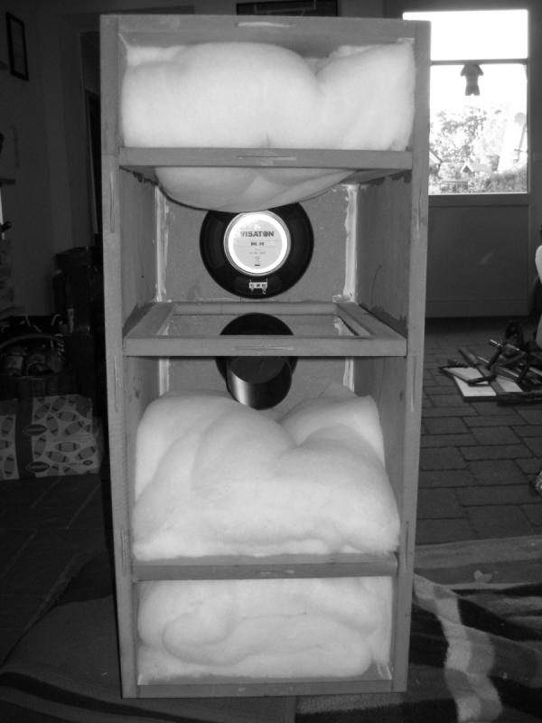

      die Box habe ich nun verleimt.
      Nun bin ich mir bei der Wolle bzw. Dämmaten nicht so sicher wie ich die anbringen soll. Einfach nur "reinlegen"? An die Wände kleben? Was ist mit dem Bereich hinter dem Hochtöner? Auch vollstopfen?
      Habe hier jetzt zig Lagen Dämmmaterial pro Box liegen und ich glaube die gehen da nicht mal alle rein.
      Hier der Text aus der Anleitung: "Der Innenraum der Box wird locker mit zwölf Matten Sonofil gefüllt. Dabei sollte der Bereich zwischen Tieftöner und Reflexrohr frei bleiben."

        An den Wänden bringt Sonofil nichts, wie beschrieben locker reinfüllen, so dass nix die Membran des TT berührt. Hinter dem HT schadet nix, ist aber unnötig.

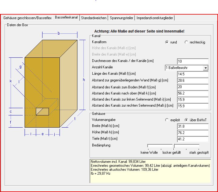

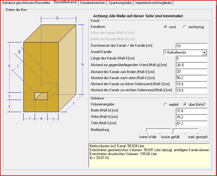

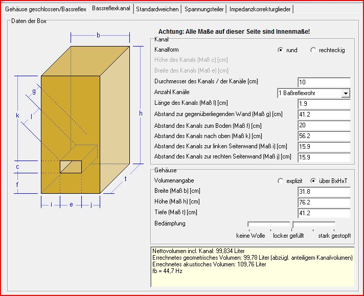

          rohr länge
          eremit
          mit dem br100/145 mit volle länge hast du eine br-abstimmung von 30hz nach boxsim.
          mit 50mm noch 39hz was schon nach visaton zu tief ist.
          In einem Briefwechsel mit einem ingenieur von visaton hatte er mir empfohlen die br auf 50hz zu legen.
          in deinem fall wäre 50mm länge eher am platz.
          ich habe heute morgen ohne rohr versucht das heisst nur mit der wandbreite und boxsim gibt eine abstimmung von 45hz an ;was auch gut ist.

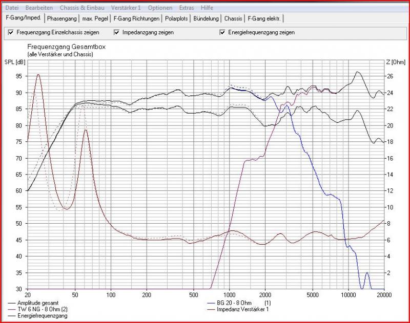

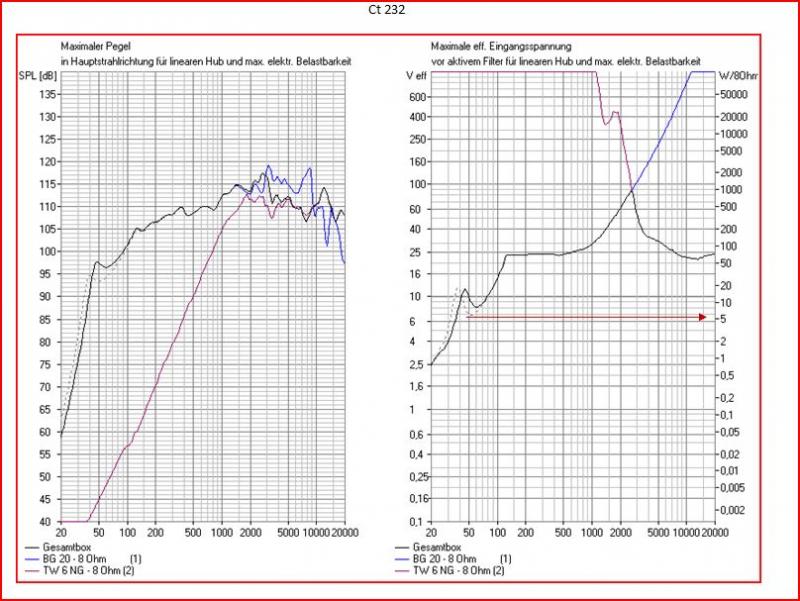

            #95
            eremit
            mit 98liter und 38hz abstimmung hast du "reichlich" 5watts bevor verzerrungen auftreten in 50hz
            mit 45hz abstimmung ist es ein wenig besser...
            gib mir die position beide chassis an.
            welch ist das durchmesser deine öffnung für das br-rohr?
              #96
              weiche ct232
              eremit
              mit 45hz abstimmung und zusätlich 4,7micro parallel zum 15micro der in serie mit der 6,8ohms vor dem bg20 ist,verbessert du den fgang und der bass wird kreftiger

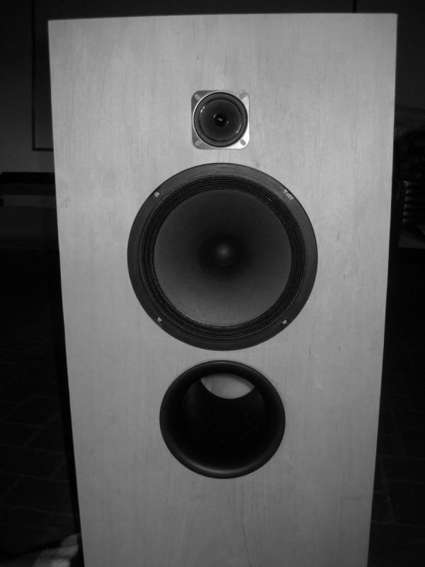

                eine kurze Frage noch zu der Dämmung.
                Die Originalbox hat 140l Volumen. Meine Modifizierung wegen der Höhe hingegen nur ca. 100l. Soll man jetzt trotzdem alle Matten hineinlegen oder nicht?
                Eine Matte liegt hinter dem Hochtöner (muß ich noch befestigen) und zwei dann unter dem Bassreflexrohr. Sieht dann etwas so aus:

                Was genau macht die Dämmung eigentlich? Die Frequenz ändert sich doch dadurch nicht, oder? Normalerweise würde ich denken durch die Matten reduziere ich das Volumen doch das wäre ja nicht der Sinn der Sache. Laut Walwal ändert sich nichts wenn ich hinter dem Hochtöner eine Matte habe oder eben nicht. Warum?

                  das Dämpfungsmaterial ist wichtig, weil der Lautsprecher auch nach hinten Schall abstrahlt.
                  Und damit nicht so viel, von dem ganzen Mittelton aus dem Bassreflexloch kommt.
                  Ich würde einfach mal alles reinmachen wenn es ehe vorhanden ist. wenn der Bass zu schwach ist, kann man ja immer noch was raus nehmen.
                  Der Hochtöner ist hinten geschlossen, das heist da ist schon ein kleinens Gehäuse dran.

                    hinter dem bg20 unbedingt dämpfen!

                      in der Anleitung steht:
                      "Dabei sollte der Bereich zwischen Tieftöner und Reflexrohr frei bleiben."
                      Das Reflexrohr wird natürlich noch abgeschnitten.
                      Wie soll ich nun welche Matte wohin legen?
                      3 Stück habe ich pro Box zur Verfügung.
                      Morgen wollte ich die Box dann komplett verleimen und dann bekomme ich die Matten schlecht raus.

                        zwischen ja
                        aber hinter dem bg20 dämpfen
                        (mit schnur und "punaises" am festigungring fixieren?)

                            also dann 1.5 Matten unterhalb des BR-Rohres, 0.5 Matten hinter den Hochtöner und 1 Matte hinter den BG 20.
                            Was aber genau macht die Dämmung genau und warum bringt sie nichts hinter dem Hochtöner?

                              keine dämmung - dämpfung...
                              sie bremmst den schall, vermindert, dass er sich ungehindert an den gehäuseflächen reflektieren kann und dass dadurch stehende wellen im gehäuse entstehen. durch stehende wellen würdest du in einigen frequenzbereichen überhöhungen - in anderen auslöschungen bekommen.
                              der ht ist in einem geschlossenen gehäuse montiert. es bringt nix, hinter diesem gehäuse zu dämpfen, weil fast kein schall austritt.
                              orientiere dich einfach am original bauplan. hinter dem bg20 auf jedenfall dämpfen - das restliche gehäuse kannst du gegen stehende basswellen bedämpfen... nur das br-rohr darf logischerweise nicht verstopft werden.

                                hallo,
                                danke für die ausführliche Antwort.
                                Mindere ich denn nicht das Volumen durch die Matten? Mein Grundgedanke war daß das Volumen entscheidend ist für die tiefen Frequenzen. Wenn sich der Schall (???) dort nicht ausdehnen kann habe ich ja ein vermindertes Volumen, oder?
