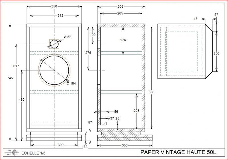

        #78
        paper vintage
        eremit
        da die kiste der ct230 mir nicht gefallen hat, habe ich sie geändert und "paper vintage" genennt.
        die weiche wie du festellen kann ist sehr änhlich deines projekt.
        gruss
        Zuletzt geändert von jama; 20.08.2009, 17:03.

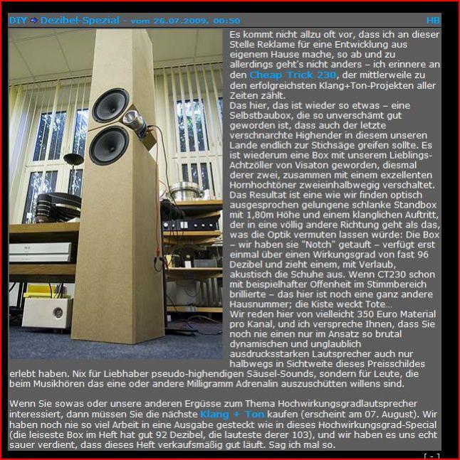

                    #84
                    erstmal vielen Dank für die zahlreichen Antworten. Hatte heute mit meinem Furnier zu kämpfen welches überhaupt nicht so aussieht wie ich es mir gedacht hatte....
                    Nun zu den Fragen:
                    Ich habe die Box bisher noch nicht gehört.
                    Durch die Volumenreduktion kam mir in den Sinn eine neue Weiche zu erstellen und da ich im Internet eine gute Anleitung gefunden habe bin ich natürlich gleich damit angefangen damit zu spielen... wollte mal sehen was mit dem neuen Volumen so möglich ist.
                    Die Aussage der K+T: im Gegensatz zur CT230 mach die CT232 "aber einen deutlich glaubwürdigeren Tiefton. Jetzt geht es bei Bedarf spürbar weiter in den Frequenzkeller runter. Der BG20 kommt mit den zusätzlichen Litern problemlos klar, der Bass ist jederzeit straff und präzise, und auch eine fühlbare Reduktion der Pegelfestigkeit findet nicht statt."
                    Die ganzen Bauteile (auch der Weichen) habe ich hier liegen und werde das Holz am Samstag fräsen. Bis dahin habe ich hoffentlich auch die Probleme mit dem Furnier gelöst. Mein Plan war in die zweite Box dann zum Test eine neue Weiche einzubauen bzw. eine optimierte Weiche. Nach eurer Meinung lohnt der Aufwand nicht. Wie gesagt... ich baue erst mal die 2 Lautsprecher fertig und dann sehe ich mal weiter.
                    Eure Boxsimprojekte werde ich leider erst am Wochenende testen können. So ein Samstag Abend ist dafür ideal....
                    Danke für die Hilfe.
                    Eremit_
                    Zuletzt geändert von Eremit_; 21.08.2009, 00:39.

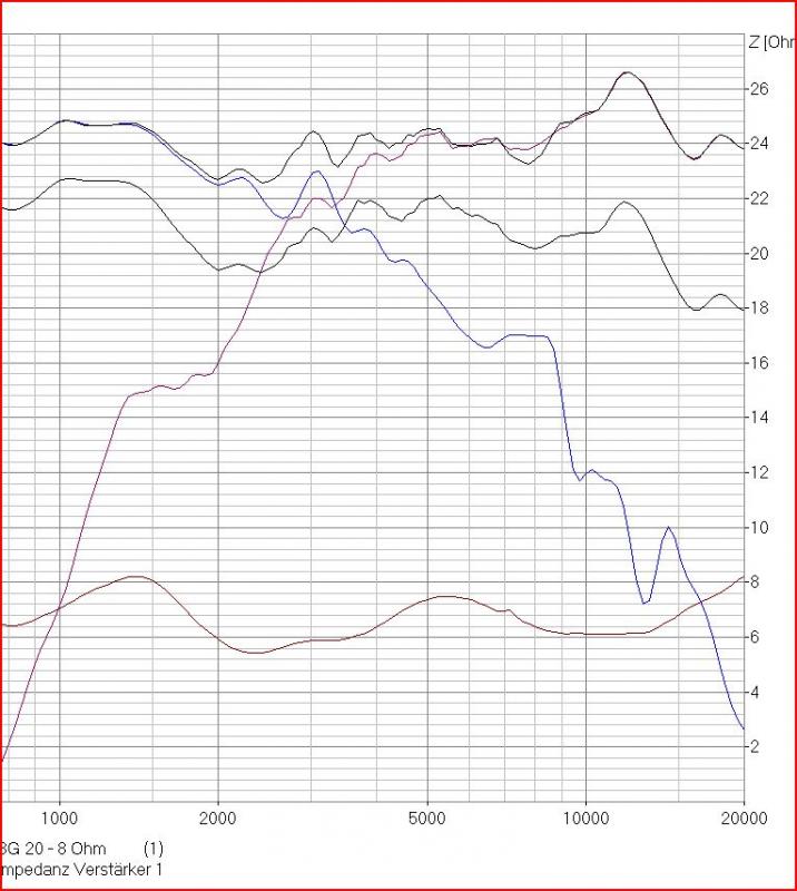

                      #85
                      kboe
                      die original weiche ist no gut;schau zwischen 1.5 und 8k.
                      bei 8k ist der tw6 lauter als der gesamt fgang
                      die phasen sind auch nicht so gut
                      und wo soll eremit hin mit 100l....
                      immer das unbedingte tiefsten fgang...
                      was soll das wenn 6db schwächer ist...
                      die leute die studiomonitore bauen machen so ein fehler nicht
                      (ich zähle mich nicht dazu!)
                      hochlade doch deine simu
                      sonst hat kt die ct232 entworfen und im frickelfest spielen sie immer noch mit der ct230 herum...
                      im zweiten bild exit ct232,exit ct240..
                      Zuletzt geändert von jama; 21.08.2009, 04:45.
