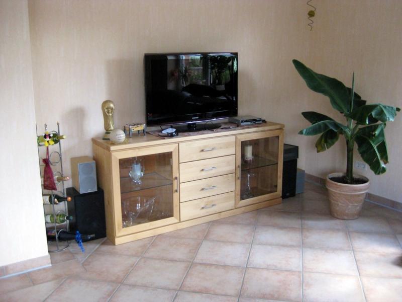

            anbei erst mal ein Foto um etwas über die Position der Lautsprecher zu sagen.
            Rechts befindet sich eine Wand und das geschätzte Tiefenmaß von 30cm entpuppt sich bei genauem Messen doch als 50cm. Die Skizze hatte ich wohl etwas schnell entworfen.
            Hier nun das Foto.
            P.S. die alten Gammellautsprecher rechts und links und das andere Zeugs fliegen natürlich raus und die Banane wird dann auch in ein anderes Zimmer verfrachtet.

              bei der Aufstellungssituation kann die Empfehlung keine breit strahlende Box sein. D'appolito oder Solo X.
              Wenn die Solo ausscheidet, aus welchen Gründen auch immer, würde ich eine Kombi 2*W130s + G25 oder DSM25 bauen. Notfalls Couplet light, aber ein größerer HT wäre da schon von Vorteil.

                      Die rechte Box würde ca. 50 cm von der rechten Wand und 10cm von der hinteren Wand entfernt stehen. Der Lautsprecher kann auch um max. 20° gedreht werden und 50cm sind zwar nicht viel aber immerhin besser als direkt an der Wand.
                      Damit muß ich leider leben.
