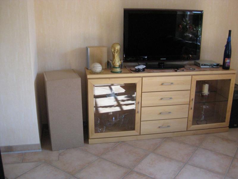

                        Die erste Box habe ich gerade mal aufgebaut.
Ansichten: 1
Größe: 43,1 KB

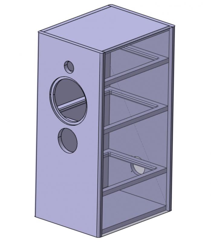

                        Das zweite Foto zeigt mein 3D-Modell. Hoffentlich sieht es nachher aus so oder so ähnlich aus....
Ansichten: 1
Größe: 37,6 KB
                        Sehe gerade, daß durch meine Höhenkorrektur der Durchbruch für die Lautsprecherkabel noch korrigiert werden muß.

                          durch Deine Positionierung mit der Wand link und denm Schrank rechts stimmt die Weichenabstimmung sicher nicht mehr, da Du jetzt eine sehr viel breitere Schallwand virtuell hast.
                          Gruß,
                          Erich
                          • Eremit_
                            • 12.08.2009
                            • 40
                            #58
                            das habe ich jetzt nicht genau verstanden. Kannst du mir noch mal genau erklären was du meinst?
                            Eremit_
                            • kboe
                              • 28.09.2003
                              • 1901
                              #59
                              hallo eremit!
                              die knapp anschließenden wände wirken gleich, als ob du den lautsprecher viel, viel breiter gebaut hättest. fast wie in unendlicher schallwand.
