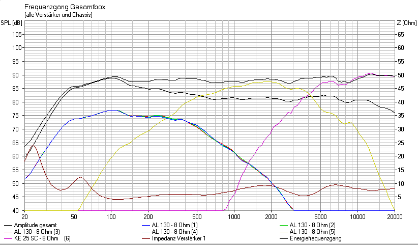

                Bei aller Kritik, auch von mir:
                Die Simu sieht hervorragend aus!
                F-Gang auf Achse und Winkeln, Energie-F-Gang, Bündelung, besser geht es kaum. Das kann nur gut klingen. Eine Materialreso des MT taucht in der Simu nicht auf, auch der übliche Saugkreis bewirkt so gut wie nichts und ist überflüssig.
                Die Trennung bei 500 müsste einen impulsiven, knackigen Bass ergeben.
                Die Trennung bei 4000 könnte sich im Klirr (0,3 % k3, 1% k2 bei 4500) bemerkbar machen, ist aber Spekulation. Der "böse" Klirr kommt erst bei 9000.
                Die vielen Frontbässe verteilen die Reflektion am Boden gleichmäßig.
                Fazit: würde ich gerne mal hören, auch wenn für mich die TT-Fläche nicht reicht.

                  Die Tiefmitteltonbündelung wird gut klingen. Die Trennung ist wirklich etwas nahe an der Membranresonanz. Sieht man die 7kHz des Mitteltöners sicher nicht im Ausschwing- und Klirrverhalten bei hohem Pegel? Das Abstrahlverhalten wird gehörig einschnüren, bei einer so hohen Trennung zu einer bei 4kHz noch vergleichsweise breiten KE25SC.
                  Vielleicht ist genau das der Grund für den Klangeindruck. Einschnürung des Abstrahlens im kritischen Bereichs zwischen 800 und 4kHz...
                    • 28895
                    Zumindest in der Simu schnürt da nix.
                    Von 500-10000 leichter Anstieg von 6 auf 8 dB.
                    Die Concorde "schnürt" von 400-3000.
                    Zuletzt geändert von walwal; 28.04.2009, 09:50.

                        @ walwal: In Deiner Simu stimmen die Gehäuseabmessungen nicht genau. Das wirkt sich aber im Ergebnis kaum aus. Mit den richtigen Maßen ist das Ergebnis noch einen Hauch besser.
                        @ fabi und Schimanski: Es stimmt, was walwal sagt: laut Boxsim ist keine Einschnürung beim Abstrahlverhalten zu erkennen (siehe Bild):
                        Admin
                          • 28895
                          Die Gehäusemaße stammen aus der Simu des "Entwurfes Quintett" und kam, so weit ich weiß von Visaton. Wurde da was geändert? Oh ja, jetzt seh ich das. Werde ich ändern.

                            Das Gehäuse ist 120 cm hoch und 18 cm breit. Kann sein, dass K&T am Anfang mal 104 cm und 20 cm geplant hatte. Oder wir hatten die falschen Maße eingetragen... weiß ich nicht mehr ... ist auch nicht wichtig.
                            Admin
                              • 28895
                              Ja, Hauptsache, es Klingt besser.
                              Korrigierte Version:
