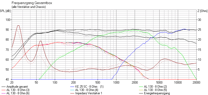

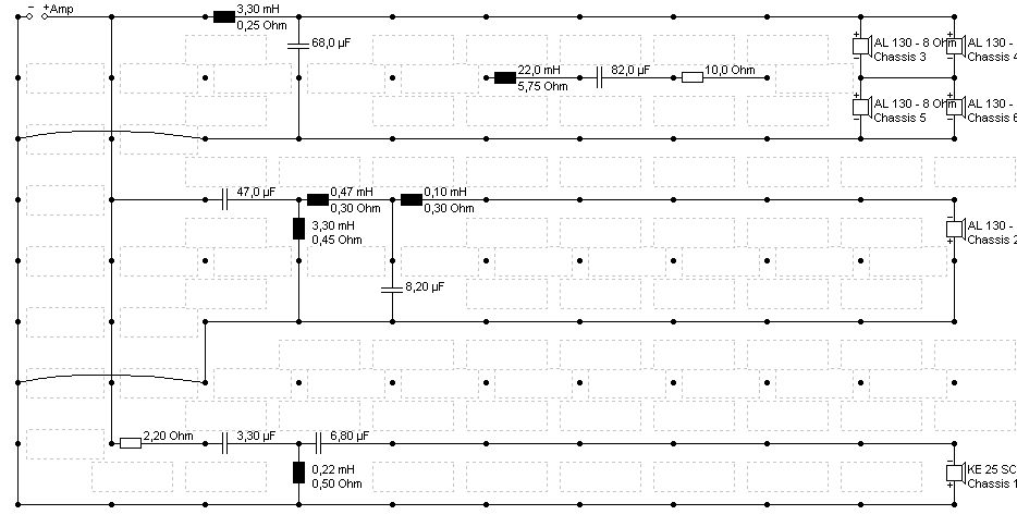

            So ich konnte mir nicht verkneifen, noch ein bisschen rumzusimulieren. Es geht nur um Quentchen hier, und wahrscheinlich wurde eine solche Lösung in der Praxis als nicht gangbar identifiziert, aber ich wollte sie dennoch einstellen, jetzt wo ich eh schon Zeit damit verplempert habe
            Ich käme laut Simu ohne Widerstand im Mittelton aus, denkbar wäre auch "nur" eine FC- statt der LR-Spule im Tiefton, gibt sich nicht viel. Erkauft wird das ganze mit einem etwas breiteren Impendanzminimum von 4 Ohm @170Hz. Verbessert damit auch der Energie-FG sowie das Rundstrahlverhalten nach unten. Außerdem habe ich das RCL-Glied entfernt, dessen Sinn sich mir hier nicht ganz erschließt (wirkt auch bei etwa 150Hz ein bisschen mit rein). Somit kratze ich schon an der 90db-Grenze.
            Im Bild die Referenz Simulation Bauvorschlag Visaton Quintett (die von walwal).
            (Edit: irgendwie hatte ich den Anhang der Projektdatei verbummelt)
            Zuletzt geändert von monoton; 17.06.2009, 02:34.

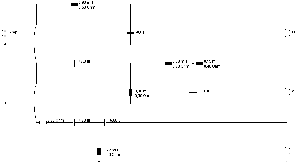

              so eine ähnliche Weiche haben wir vorerst auch aufgebaut gehabt (siehe Anhang). Damit wurden dann die 90 dB knapp erreicht und das Impedanzminimum lag bei exakt 4 Ohm. Jedoch ergab ein Hörvergleich das deutlich bessere Ergebnis bei der jetzigen Frequenzweiche.

                @ walwal: In Deiner Simu stimmen die Gehäuseabmessungen nicht genau. Das wirkt sich aber im Ergebnis kaum aus. Mit den richtigen Maßen ist das Ergebnis noch einen Hauch besser.
                @ fabi und Schimanski: Es stimmt, was walwal sagt: laut Boxsim ist keine Einschnürung beim Abstrahlverhalten zu erkennen (siehe Bild):

                    Mit der geposteten Versuchs-Weiche ist laut Boxsim das Rundstrahlverhalten schlechter (scharfer Einbruch nach unten bei 3kHz) als in meinem Vorschlag und die Trennfrequenz etwa 700Hz darunter. Also schon noch leicht unterschiedlich. Aber ich glaube euch gerne, dass ihr mit euren Mittel einfach aus der Praxis die bessere Version ermitteln könnt als ich mit den Simulationstools!
                    Bleibt noch die Frage warum sie jetzt mit 86db angegeben ist?
