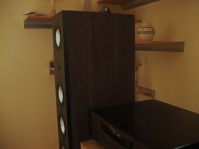

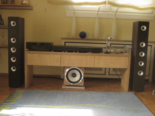

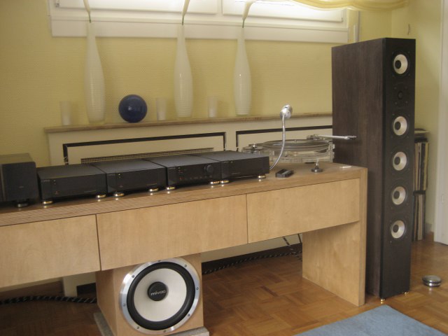

                              bin jetzt neu hier im Forum, habe aber schon einige Selbstbauprojekte durchgeführt. Mein neustes Projekt möchte ich hier einmal kurz vorstellen, die neue Quintet.
                              Vor 2 Jahren hat meine Selbstbauphase wieder begonnen, nachdem mehrere doch recht teure Fertigboxen nicht so wirklich überzeugen konnten.
                              Die Idee mit dem Selbstbau habe ich dann Klang & Ton und HH zu verdanken.
                              Meine 1. Box, Newtronics Temperance hat meine Selbstbauleidenschaft entfacht (hat leider für meinen Geschmack zuviel Höhen).
                              Dann kam CT230, für Rock + PoP wirklich ein Knaller, unglaublich viel Musik fürs Geld, aber doch sehr breit, einfach nicht wirklich Wohnraumtauglich.
                              Nachdem hier im Forum viele Breitbandfans meine Neugierde geweckt hatten, kamen CT237 mit Mivocsubwoofer, und etwas später die Solo 20 mit gleichen Subwoofer.
                              Beide BB-Conzepte haben mich überzeugt, wobei die Tang Band CT237 gegen die Solo doch sehr blass aussieht. Also sollte mein nächstes und letztes Projekt die Solitude werden.
                              Sollte: Nachdem ich den Zollstock gezückt hatte und die wahren Abmessungen mir klar wurden, war das Projekt gestorben(mein Raum: 4 x 7,80 m, Box muss an die kurze Seite)
                              Was nun: Vox 253, zuwenig Abstand zu den Seitenwände, Classic 200 als Altenative, aber doch auch recht breit.
                              Dann kam mir der original Visatonbauvorschlag Quintet doch wie gerufen.
                              Und was soll ich sagen:
                              Unglaublich aufgelöst, viele Details auf den Scheiben, die ich vorher noch nicht gehört hatte, aber nie nervend. Eine Räumlichkeit und Ortbarkeit, die selbst die Solo nicht hinkriegt. Sehr hohes Niveau. Und der Bass ? Am besten man spielt diese Box doch hinter einem Vorhang, um sich von den Abmessungen nicht beeinflussen zu lassen. Will sagen: Der Bass federt und swingt, wenn es gefordet wird, knallt aber auch, wenn die Aufnahme es hergibt.
                              Meiner Meinung nach kommt der Bass bei mir im Raum auch so überzeugend, da die 4 AL130 in der vertikalen in unterschiedlichen Höhen angeordnet sind und somit eventuell doch weniger Probleme mit Raummoden entstehen.
                              Hier noch einige Fotos ( Furnier muss noch gewachst werden).
                              Zuletzt geändert von Tyllman; 15.06.2009, 20:01.
