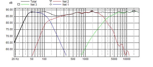

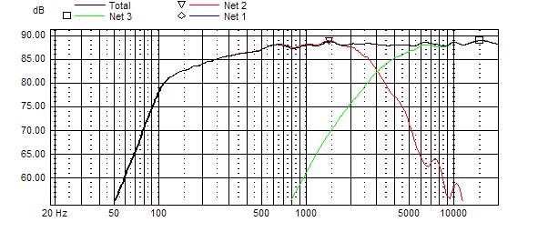

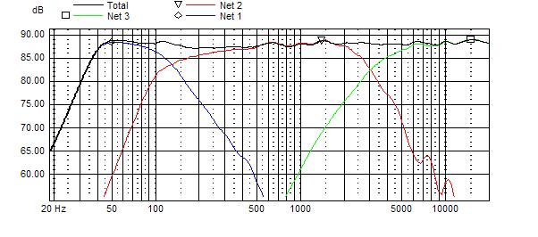

                      Frequenzgang Topas Plus bzw. Topas Signature von Fioretto ohne Bassunterstützung.
                      Was meint Ihr wohl, wie denn eine Box mit so einem Frequenzgang wie oben zu sehen, in großen Räumen mit Nachhall klingt ?
                      „Sie klingt wie ein schlechtes Kofferradio“!
                      Fioretto hat mich gestern angemailt und fragt warum die Signature im Vergleich so schlecht abgeschnitten hat. Die Antwort könnt Ihr den obigen Messschrieb entnehmen.
                      Außerdem hat Fioretto die Weiche der Topas Plus drin, die ist zwar fast baugleich aber auch nur fast! Der Hochpasskondensator vor den TI´s ist bei der Topas Plus kleiner. Somit ist eine saubere Übernahme zum Bassmodul von Fioretto kaum möglich.
                      Ich weiss jetzt leider nicht, welches Aktivmodul Fioretto verwendet. Sollte es ein Aktivmodul mit 24dB Filter sein, ist eh eine saubere Übernahme zur Signatur nicht drin!
                      Das sieht dann in etwa so wie auf dem folgenden Diagramm aus.
                      Hier ist immer noch eine deftige Grundtonsenke drin. Das kann einfach nicht gut klingen, erst recht nicht in einem halligen Raum!

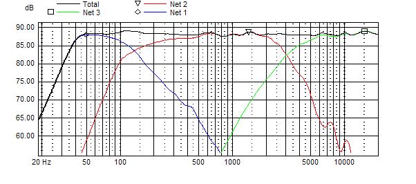

                      Etwas besser wird es mit 18dB Filter und den im Bauvorschlag der Topas Signatur Evo 07 erwähnten 220µF Hochpasskondensator. Das sieht dann in etwa so wie auf dem folgenden Diagramm aus.
                      Auch hier ist immer noch eine leichte Grundtonsenke vorhanden (siehe auch Hobby Hifi 2/2007). Die Topas Signatur Evo 07 wird es deshalb grundsätzlich schwer haben, in großen Räumen mit Nachhall, "Rund" zu klingen!
                      Ganz anders sieht es bei der Topas Plus aus (12dB Filter). Das nachfolgende Diagramm zeigt, wie eine saubere Übernahme auszusehen hat! Allerdings ist auch hier ein etwas größerer Kondensator drin, 200 anstatt 180µF.
                      Aber selbst die Topas Plus dürfe es noch recht schwer haben, in halligen Räumen ihr ganzes Potenzial zu zeigen! Das gilt im übrigen für alle linear abgestimmten Boxen.
                      Gruß, Lonzo

                        Ich habe im letzten Post "halliger Raum" gut drei bis vier mal gelesen.
                        Den Nachhall habe ich gemessen und liegt zwischen 100 Hz und 20000 Hz im Bereich um 0.7 sec bis 0.3 sec.
                        Lediglich im Bass unterhalb 100 Hz konnte ich eine erhöhte Halligkeit messen. (deswegen in diesem Bereich Bassabsorber)
                        Man darf nicht vergessen dass im Raum später an die 20 Forenfreunde saßen die den Nachhall um einiges minimiert haben. Als die ersten im Raum waren kann vielleicht der Eindruck entstehen der Raum wäre Hallig. Immerhin waren die kompletten Möbel zur Seite geräumt.
                        Dann war noch der Ausdruck, "Schallharte Wände", auch diese Einschätzung ist falsch. Der Anbau indem wir saßen besitzt im akustischen Sinn halbtransparente Mauern. Es wurden Bassabsorber und Akustikprodukte von STO verbaut um den Nachhall im Bereich um 0.5 Sekunden zu halten.
                        ps. die Topas Signatur war im direkten Vergleich nicht nur im Grundton schwach sondern nervte durch aufdringliche Hochtonwiedergabe und unsaubere schrille Mitten. Das hat mit meinem Raum NICHTS zu tun.
                        Sorry, das musste raus.
                        Zuletzt geändert von Timo; 08.04.2009, 14:00.

                          Schwacher Grundton = nervige aufdringliche Hochtonwiedergabe und unsaubere schrille Mitten.
                          Mit Nachhall ? = noch schlimmer.
                          So ist das nun mal !!!
                          Gruß, Lonzo
                            Stimmt schon, allerdings würde ich persönlich einen Lautsprecher der erst ab ca. 600 Hz vollen Pegel erreicht nicht Grundtonschwach nennen. Der fehlt schlicht. Der erste Frequenzschrieb aus Lonzos Post spiegelt aber sehr gut mein Höhrempfinden wider und bestärkt mich in der Aussage, dass der Vergleich des Lautsprechers mit seinen "Gegnern" absolut ungerecht war. Ich habe gleich gesagt, dass die Lautsprecher nicht wie ein Vollbereichslautsprecher klingen, sondern eher wie ein Top das zwingend einen Sub braucht. Fioretto braucht sich also mit seiner Topas nicht verstecken, da er sie zuhause ja mit Sub betreibt. Wenn dort die Sub / Satanpassung auch nur annähernd passt ist das sicherlich ein toller Lautsprecher.
                            Somit hatten wir eigentlich 2 Lautsprecher Paare die nicht wirklich ob ihrer wahren Eigenschaften beurteilt werden konnten. Die Topas klang bei Timo selbst mit seinem zugeschalteten Subwoofer grauslig. Ich denke hier treffen Lonzos Ausführungen zur Übernahmeflankensteilheit sehr gut. Timo, weißt Du noch, mit welcher Trennfrequenz Du Deinen Subwoofer angekoppelt hattest?
                            Timos Hörraum ist nicht hallig! Ich selbst habe ich mich allerdings mit Timos Hörraum etwas schwergetan, ich hätte ihm jetzt eher eine Bassschwäche unterstellt (deren Ursache Timo in seinem letzten Post aber aufgeklärt hat). Und die Maße der vor den Lautsprechern sitzenden Personen dürften den Raum, trotz Kahlheit, weil ausgeräumt, recht gut bedämpft haben.
                            Grüße Jorge
