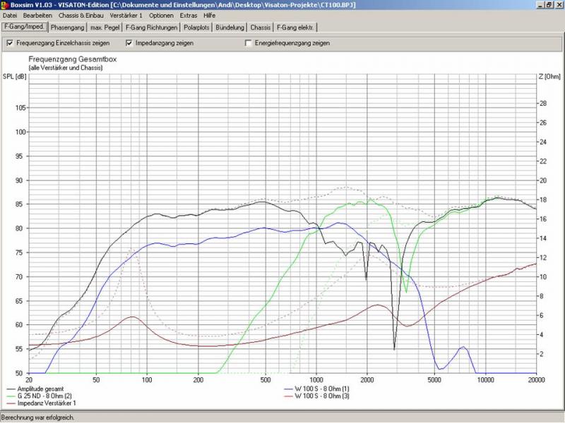

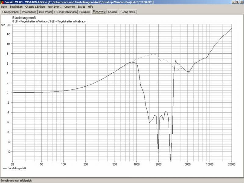

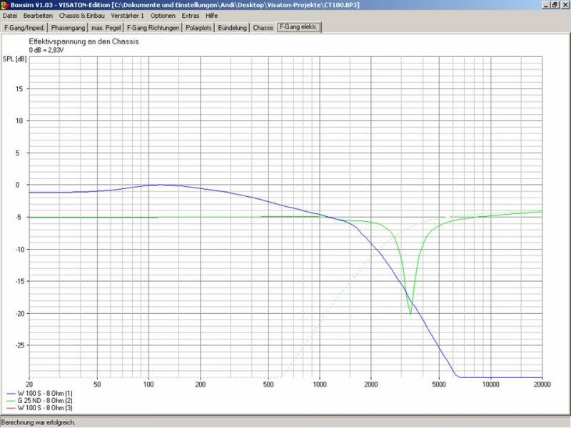

                      habe gestern abend die Quartet zerlegt um zu gucken was da los ist, zuerst die beiden oberen W100S abgeklemmt, dann Musik zugeschalten, ich glaube jeder hat schon mal nen Hochtöner ohne ieftöner gehört, dafür hat es sich dann doch etwas sehr füllig angehört, zuerst ging ich davon aus das eventuell die beiden Löcher für die Kabelzuführungen ihre Dichtmasse verloren haben und der Druckausgleich die Kalotte bewegt(Knetoplast/Würth), die war aber nach wie vor an ihrer Stelle. (Bei genauenm Überlegen wäre das eh nicht möglich gewesen, da die G25 hinten geschlossen ist.)Naja, was soll ich sagen, die G25ND haben wieder imposant das Huben angefangen. Nach Kontrolle der Weiche hat sich folgendes ergeben, wie in der Simulation unten zu sehen ist: Die + Ableitung von der Weiche zum HT habe ich auf der falschen Seite der Spule angelötet, somit bekam die G25 den vollen Bassbereich über den Vorwiderstand ab, und wie man gesehen hat kann man diesen HT ohne weiteres als "Langhub-Hochtöner" bezeichenen. Habe die Weiche am Vortag erst in "feste Form" gebracht, vorher lagen sie zum testen im Wohnzimmer in Freiluftverdrahtung auf den Boxen im Wohnzimmer. Das die breitbandigen interferenzbedingten Frequenzgangeinbrüche nicht aufgefallen sind wundert mich ein wenig, aber zu diesem Zeitpunkt waren ja schon einige Boxen durch und das Hörempfinden somit nicht mehr ganz auf der Höhe.
                      Die Robustheit der Kalotten muss man somit schon mal betonen, wenn die das aushalten frage ich mich wie man die Dinger überhaupt kaputtkriegen soll.
                      @Timo, bist Du sicher das die Bassabteile beider Boxen Phasenrichtig zu den "Topteilen" waren? Man muss dazu kurz erwähnen das wir kurzerhand die "Topteile" nicht nach unten abgertennt haben, da sonst auch die anderen LS am Umschalter bei 80Hz nach unten getrennt worden wären. Das würde die marginale Bassausbeute erklären.
                      Ich überlege nun eine FAST mit G25ND und W100S zu bauen, Trennung um 300Hz.
                      @Ralf: Hast Du schon herausgefunden was deine eine G20 so ausgebremst hat?
                      Gestrichelt wie es sein sollte(und sich auch recht gut[relativ] angehört hat, durchgezogen wie die Weiche beim Vergleich existent war.
                      Edit, mist, die Weiche ist daheim auf dem Rechner, hab ich doch glatt nen Shot vergessen. Die Ableitung zum Hochtöner geht zwischen Absenkwiderstand und Reihenkondensator weg, nicht wie es sein sollte NACH dem Kondesator und Anschluss der Paralellspule.
