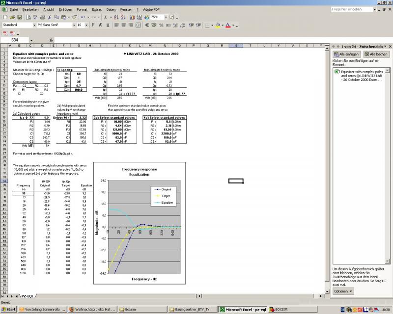

      Da hast Du recht, und jetzt wüßte ich noch gerne das resultierende Pol/Nullstellen-Schema Deiner Konstruktion bzw. wie man die korrekten Einstellungen für die Filter berechnet, damit das ursprüngliche Pol/Nullstellen-Schema kompensiert und ein neues generiert wird.
      Timo, im Grunde ist die Sache wieder recht einfach, wenn man es nach Linkwitz macht: Du mußt Qts unf fc (nicht f-3dB!) Deiner Konstruktion wissen (=>Standardformel, besser: Messen), die tippst Du in das Excel-Sheet ein, das es bei Linkwitz gibt und gibst dann noch eine Zielvorgabe ein (z.B. 0.5/30Hz) und schon spuckt Dir das Sheet die Bauteilwerte aus. Der Aufwand hält sich in Grenzen: Ein OpAmp und ein paar Widerstände/Kondensatoren. Ich wollte mir schon immer mal eine kleine Platine dafür machen, mal sehen, vielleicht über Weihnachten, ist ja schnell gelayoutet.

        OK, link habe ich gefunden
        http://www.linkwitzlab.com/pz-eql.xls
        jetzt muss ich noch die simulierte Übertragungsfunktion ermitteln.
        TIW200 in zum Beispiel 15 Liter. Bin im Büro und habe hier keine Gehäusesimulationsprogramme.
        ich denke 40 Hz oder 37 Hz mit 0.5 oder 0.7 reichen vollkommen aus!!!
        Gruß timo
        edit: Boxsim spuckt folgende Werte bei 15 Liter aus QTC 0.95 und Reso bei ungefähr 60 Hz

            ich möchte keinen Digitalkontroller einsetzen sondern im Step Nummer drei und vier mal den Linkwitzfilter probieren.
            In unserem Treffen von sechs Wettbewerbsboxen in Karlsruhe hat mir eine kleine Box mit dem AL130 und Linkwitzfilter besonders gut gefallen. ein paar kleine Bauteile auf einer kleinen Platine und aus der kleinen Box kommt ein super Bass raus mit dem Problem der Maxpegelreduzierung. Jetzt bei vier TIW200 wirds wohl im maxpegel nicht soo sehr das Problem sein.
            Gruß timo

                    Nachdem ich jetzt eine Weile mit dem Linkwitzsheet gespielt habe bin ich mir ziemlich sicher dass auch kleinere Voluminas durch diese Technik umsetzbar sind.
                    Ich habe 13 Liter berechnet mit dem QT von um die 1 und f um die 64 Hz.
                    Wie Wiedergabekurve kann über die Linkwitz transform auf die gewünschte Wiedergabekurve transformiert werden.
                    Der Sub wird dadurch erheblich kleiner. Anstatt:
                    120 mal 35 mal 35 nun nur noch
                    100 mal 28 mal 28
                    @raphael: Ich benötige noch Hilfe bei der elektrischen Umsetzung des Filters!!!

                      Wo drückt denn der Schuh? Das Sheet sagt Dir doch schon die Bauteilwerte.
                      Ich würde es halt nicht allzu extrem treiben, das gesparte Volumen erkauft man mit Hub und Verstärkerleistung.
