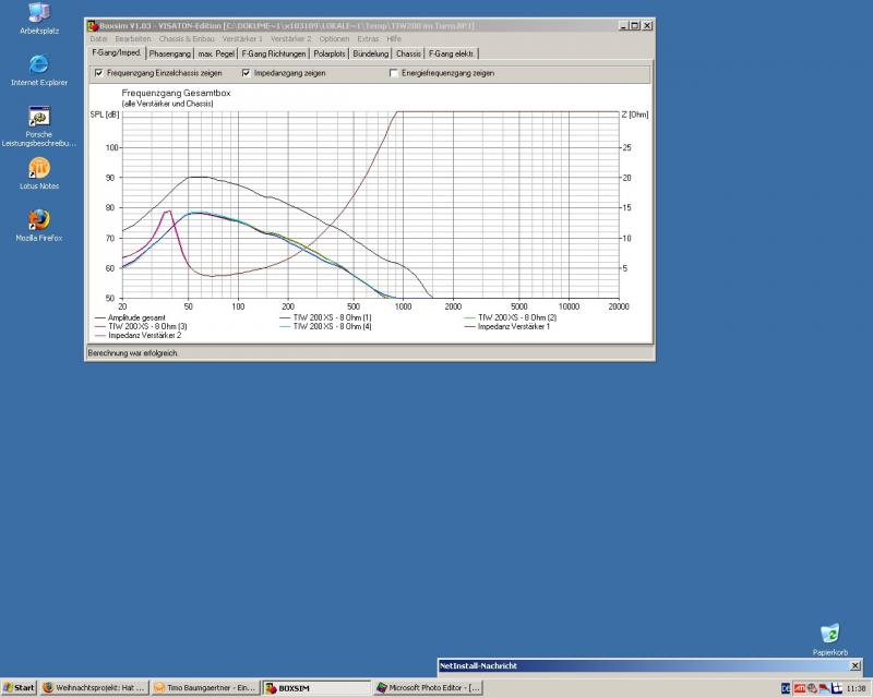

    Weihnachtsprojekt: Hat schonmal jemand den TIW200 in CB betrieben?
    Kann jemand etwas dazu schreiben?
    Meinung, Kritik!

    Die Abstimmung sieht ungefähr nach Qtc=0.7 aus, richtig? Schon darüber nachgedacht das ganze aktiv zu entzerren z.Bsp. mit einer Linkwitz-Entzerrung?

      das hast du mir schon mal in einem anderen Projekt vorgeschlagen und JA, ich habe es an diesem Sub vor etwas mehr in aktiver Elektronik zu lernen. das ist der Anfang!
      die Weiche die in der Simu zu sehen ist läuft natürlich nur in einer Übergangszeit.
      Die B1 von Reckhorn wird als zweites probiert und danach werde ich den linkwitzfilter probieren.
      Danke schon jetzt für die Hilfe, die du mir Anfang des Jahres geben wirst.
        • 11184
        habe noch was vergessen, ohne vorwiderstand liegt der qtc um die 0.8 bis 0.9
        mit dem jetztigen vorwiderstand laut simu liegt der qtc nahe der 1.2,
        also alles andere als ideal!!!
        als CB erwarte ich trotzdem einen sehr sehr knackigen bass.

            in 20 Liter CB und das vier mal

              Also ich habe schon öfters mal gelesen, das der TIW200 "erfolgreich" in 25L CB verbaut wurde.
                • 11184
                25 Liter und 20 Liter machen in Boxsim fast keinen Unterschied. Das ist auch der Grund warum ich davon ausgehe dass das Projekt erfolgreich wird.

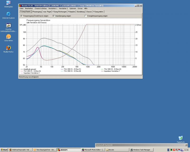

                        • 11184
                        Simuvergleich 20 Liter zu 25 Liter

                          Ok, der Unterschied ist wirklich gering. Da kann man sich die 5L ruhig sparen.
                            • 11184
                            5 Liter bei einem tiw200 und zusammen sind das 20 Liter pro SUB, denn ich möchte ja vier der TIW200 einsetzen.
                            Die Planung geht sogar soweit dass ich das Volumen noch weiter reduzieren möchte. 17, 15 oder gar 13 Liter wäre mein Ziel.
