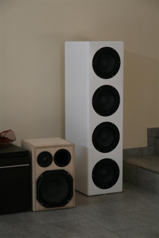

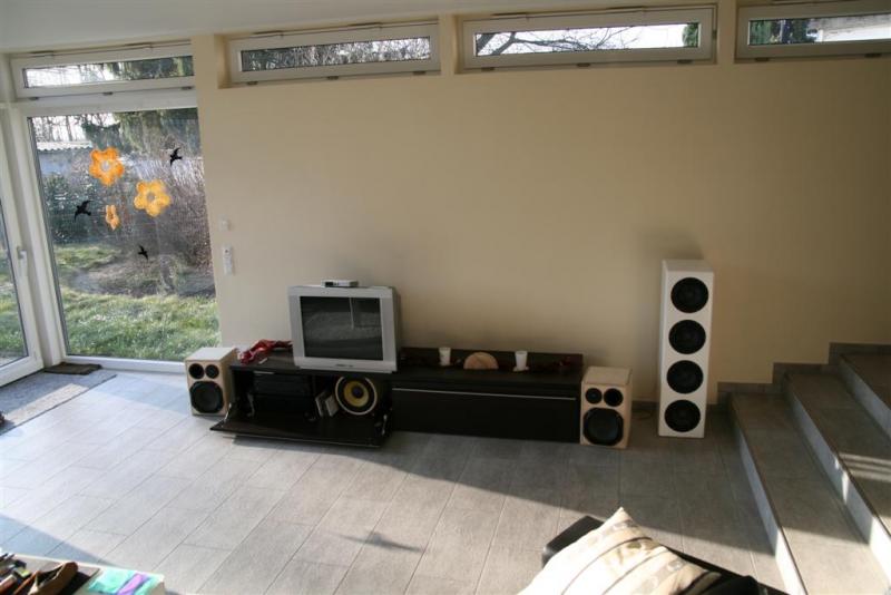

                          lang lang ist es her als ich dies hier zur diskussion stellte. nach einem kurzurlaub hatte ich dann heute, spät in der nacht, lust das projekt zu beginnen. der aufbau des gehäuses war in gut einer stunde erledigt, da ich günstig mdf bekam ist dieses mal das gehäuse in mdf gemacht worden. die farbe habe ich nur gemacht um das weiß für ein anderes projekt zu testen
                          ich werde in summe zwei gehäuse fertigen, dies hier im bild ist die 22 liter variante aktiv entzerrt, zunächst ohne linkwitz. lediglich mit reckhorn b1 entzerrt.
                          in naher zukunft habe ich vor ein 8 bis 10 liter gehäuse zu fertigen und an diesem das linkwitzfilter zu testen, zunächst aber hier zwei bilder von der jetzigen "großen" box.

                              hörerfahrung? ja und wie,
                              hab es gestern abend so richtig krachen lassen, und habe alle möglichen aktiven einstellungen ausprobiert, interessanterweise kommt die box am besten klar wenn es keine aktive anhebung gibt, zur bedämpfung: die 22 liter sind jeweils mit einem päckchen sonofil bedämpft, was sehr wenig ist für eine CB.
                              die vier tiw200 machen enínen sehr schönen weichen bass bis in tiefste lagen. den knackigen bass machen dann meine retros dazu, welche sich beiden wunderbar ergänzen.
                              ps, gestern habe ich lautstärken gefahren dass jetzt noch meine ohren klingeln.
