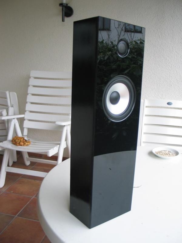

    Heute haben wir die Weiche etwas modifiziert, nennt sich Katja.efg.
    Die Urversion klang manchmal etwas scharf. Grund war laut Simu eine leichte Überhöhung von 3-5 kHz unter Winkeln. Die wurde durch einen Saugkreis beseitigt. 12 Ohm, 0,22 mH und 6,6 mH in Reihe geschaltet, das Ganze parallel zum HT.
    Es klingt angenehmer. Wenn man über den Tellerrand sieht, stellt man fest, dass andere Entwickler auch nicht auf linearen F-Gang nur auf Achse konstruieren, sondern auch die Abstrahlung unter Winkeln beachten, "weil man die Summe hört".
    Stimmt!
    Deswegen stört auch der Anstieg zu 20 kHz auf Achse nicht, da unter Winkel der F-Fang fällt. In der Summe stimmt es wieder.
    Je nach Raum ist das unterschiedlich stark. Dieser Aspekt wird meiner Meinung nach bei Visaton vernachlässigt, weil man (Visaton und die Tester) den schnurgeraden F-Gang will. Und weil bei Visaton die Räume nicht dem üblichen Wohnzimmer entsprechen.
    Nach meinen Erfahrungen ist das nicht richtig und führt oft zu der Aussage: Visaton klingt zu hell, ist unangenehm. Wie man sieht, ist so was schnell geändert.
    Im Beitrag #11 sind im Anhang die Versionen Katja efg und Katja 2, die mit weniger Bauteilen den gleichen Effekt erreicht, aber bei den vorhandenen Weichen zu aufwändig war.

                  So habe ich das auch gemacht bei den Bijous. Der Ausschnitt wurde gefräst, dann mit dem Rundungsfräser nachgearbeitet, nass geschliffen und poliert.
                  Ob ich das wirklich mache, ist auch eine Designfrage bei der Concorde.

                                Ich habe soeben 2 WG erhalten. Ich finde die optisch gut. Schwarz, seidenmatt, leicht struturierte Oberfläche. Passen optisch recht gut zu den schwarzen Körben dr Chassis. Mit der rechteckigen Form kann ich nichts anfangen, aber das wurde ja schon diskutiert und kann geändert werden. Die Richtwirkung ist deutlich hörbar, wenn man das WG vor den HT hält. Habe nichts anderes erwartet.
                                Man könnte auch das WG und die Körbe optisch anpassen durch Lackieren aller Teile.
