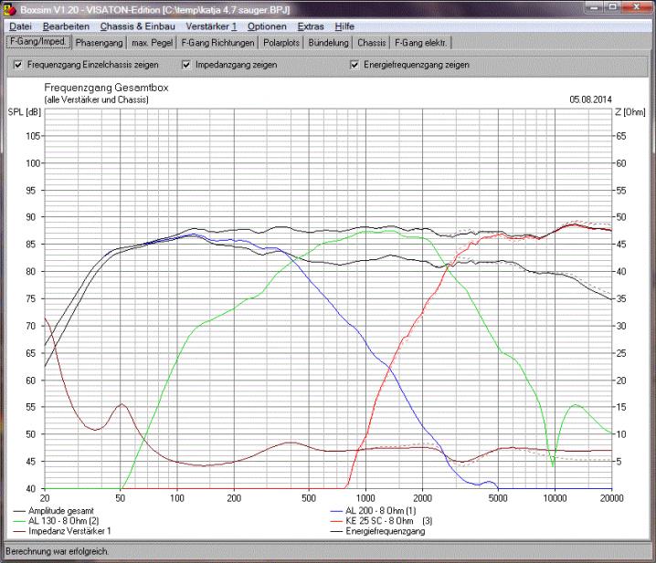

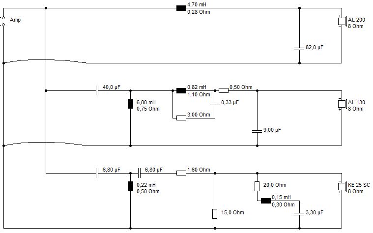

    Ab sofort ist bei Katja im TT-Zweig 4,7 statt 3,9 mH verbaut. Das klingt etwas besser. Der Saugkreis im HT bleibt.
    Zuletzt geändert von walwal; 05.08.2014, 15:00.

        Hallo Walwal
        Hab gerade mal mit deiner Simu gespielt. (ganz kurz)
        Mit einem 1Ohm R vor der HT Weiche und ohne Sauger sieht es fast genauso aus.
        Gruss Andi_m
        gestrichelt mit Sauger, durchgezogen ohne Sauger und 1Ohm vor HT-Weiche
        dabei sein ist alles
        (Zitat: Jürgen von der Lippe)
          • 28847
          #79
          Danke Andi, so einfach kann es sein.
