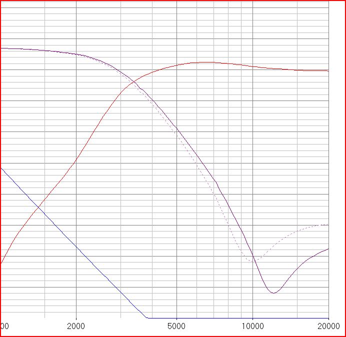

      ein 220nf wäre besser als 330nf den die unterdrückung geht weiter.
      den dsm (rot) ist näher dem fgang das heisst der al130 spiet weniger mit.
      meine variante hat ein glatter efgang.
      das sind zwei schuhle (f oder e)
      zur zeit canton bevorzugt den egang und achtet weniger auf den fgang.
      kommt auf gesmack und... local an.
      übrigens: die sperr condensatoren sollten 1000V glatt oder 250V wechsel haben (X2 antiparasiten condo)
      wegen der spannungerhöhung an der rezonanz...

        Hallo Jama, ich finde 330 nF besser. Übrigenshört den Unterschied niemand! Hab ich schon mal getestet.
        Das mit Energiefrequenzgang ist mir bewusst, ist aber schwer zu bewerten, wie auch du sagst, kommt es auf den Raum an.
        Es bleibt die Frage, was mehr stört: der etwas wellige EFGang oder schlechtere Impulsverarbeitung. Ich weiß es nicht! Daher probieren.
          #49
          impulsverhalten
          ob 110,220 oder 330nf das kann den impulsverhalten gar nicht beeinflussen.
          die werten sind zu klein und sind kein glied filter erster,zweiter oder dritten ordnung.
          die beeinflüssen nur der sperrrezonanzbereich.
          hôren direkt;nein;aber bei "harten aufnahme" sollte es weniger nerven...

            nur zur vergleich 220nf und 330nf(gestrichelt)
            um besser zu sehen ist der al violet

              OK, wie gesagt, da hört man nicht! Das schlechtere Impulsverhalte hat hiermit nichts zu tun, sondern mit 18 statt 12 dB beim Al 130-Tiefpass. Aber jetzt lass ihn mal die Weiche testen, die ganze Theorie nutzt nur wenig.

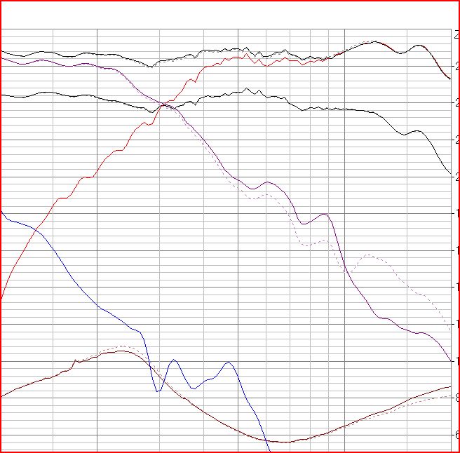

                  hänge am MT-Zweig die 6,8mH doch mal hinter die 0,82mH.
                  Den 1,5Ohm im MT-Zweig und den 0,5Ohm beim HT kannst du dann weg lassen.
                  Die Linearität im MHT-Bereich ist damit auch gegeben, der Pegel minimal höher.
                  Wenn man die große Spule hinter die kleine hängt, dann buckelt der Verlauf meist weniger als wenn die große vor der kleinen sitzt.

                    So? Siehe Anhang. Da gefällt mit der Phasenverlauf TT-MT nicht, wie mers mecht, isses verkehrt!

                      Stimmt, dann gibts einen Buckel um die 100Hz.

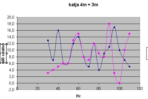

                        Jetzt kamen wir dazu, "Katja" in ihrer neuen Umgebung im Bereich bis 110 Hz zu messen. Der Raum ist etwa 50m² groß, L-Form, die Boxen stehen 40 cm vor der Wand, Messorte waren auf der Couch, etwa 5 m entfernt Beschriftung der Grafik ist falsch) und in 3 m Entfernung, etwa Stereodreieck.
                        Bei der Couchposition (blau) sieht man die Bassanhebung durch Wandnähe, in 3 m Entfernung (pink) ist eine der Moden stärker ausgeprägt. Insgesamt tiefreichende Basswiedergabe und viele, aber keine breiten Raummoden, bestimmt wegen der L-Form. Auch sind die Pegelabweichungen recht gering für einen relativ leeren Raum, der akustisch überhaupt nicht optimiert wurde. Mich stört nur der hallige Charakter des Raumes. Da muss ich aber die Finger von lassen.
