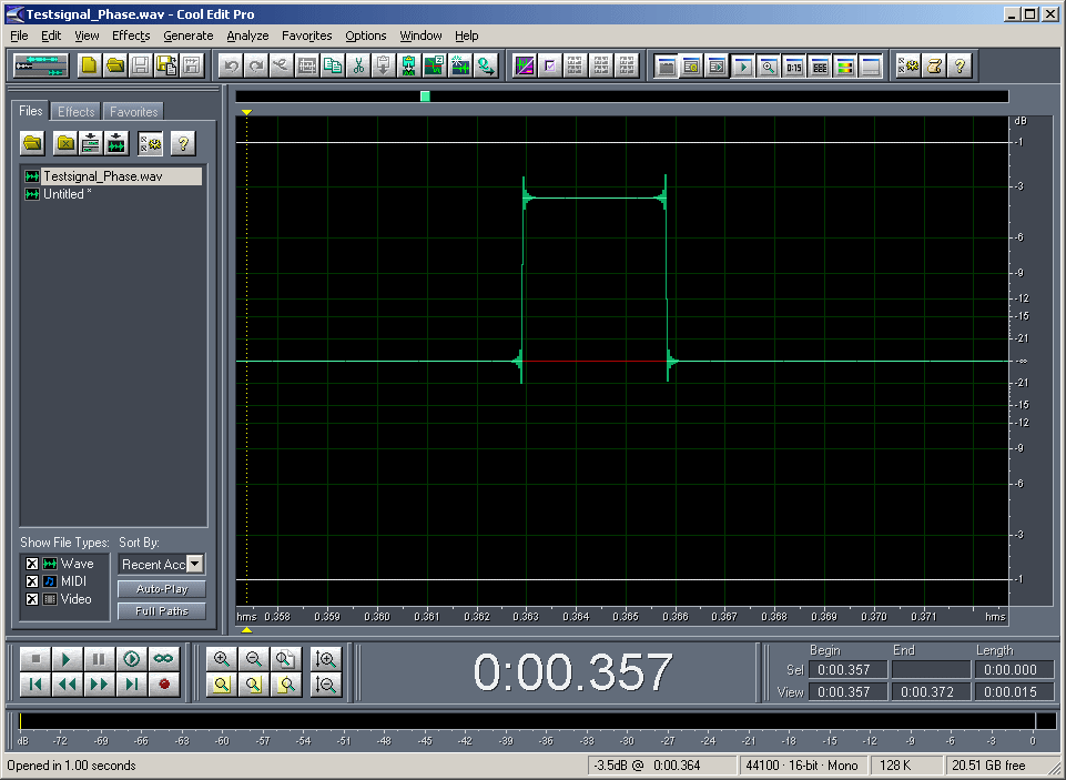

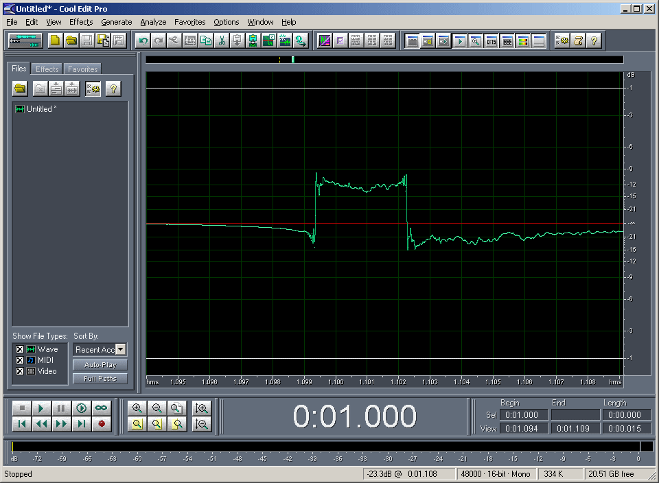

                Zitat von pico
                Also ich habe keinen FIR-Filter in der Hosentasche, daher bleibt mir dieser Weg leider versperrt.
                Nö, softwarebasierte Frequenzweichen mit FIR-Filtern (z.B. mit BruteFIR) gibt es schon lange. Man muss sich nur reinfummeln.
                Und obwohl ich mir langsam wie ein Vertriebler vorkomme , weise ich abermals auf den Phase Arbitrator hin. Einfacher geht es doch gar nicht! Es funktioniert mit jedem (!) Lautsprecher vom 1-Weger bis 4-Weger mit Filtersteilheiten bis zu 8.Ordnung. Die Einrichtung ist ein Witz.
                Oder ist dir ein Stück Software, dass das zugespielte Signal manipuliert nicht geheuer? Nichts anderes tut jede Frequenzweiche. Anders kann ich mir das konsequente Ignorieren dieses Teils nicht erklären. Bisher hat kaum jemand in diversen Foren den Phase Arbitrator überhaupt mal ausprobiert. Es kommt mir so vor, als ob diejenigen, die die Phase für wichtig erachten, überhaupt nicht daran interessiert sind, alle anderen Faktoren auszuschließen.

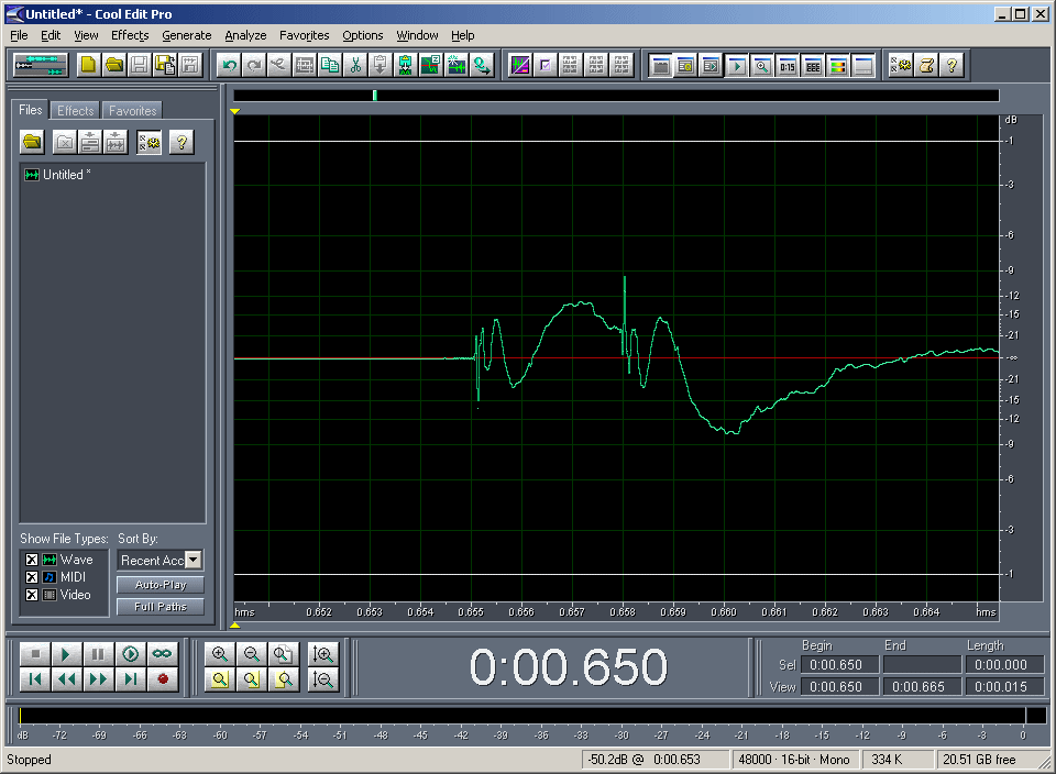

                Hier mal ein schönes Rechtecksignal auf meinem 3-Weger:
                Originalsignal:
                Minimalphasig:
                Linearphasig:
                Na, wer denkt, er könne das im Blindtest hören? Beweise können hier jederzeit angetreten werden!
                Zuletzt geändert von FoLLgoTT; 24.05.2011, 08:24.
                Nils

                  #113
                  Diese Bilder kenne ich aus einem alten Artikel aus "Klang und Ton". Dort wurde behauptet, es sei nicht möglich, den Unterschied zu hören.
                  Wenn es jemand doch noch heraushören kann, so würde es mich schon sehr interessieren.
                    Diese Bilder wohl weniger, die habe ich selbst erstellt. Ich habe das Rechtecksignal mit Winamp abgespielt und mit Cool Edit aufgenommen. Einmal ohne aktivierten PA und einmal mit.
