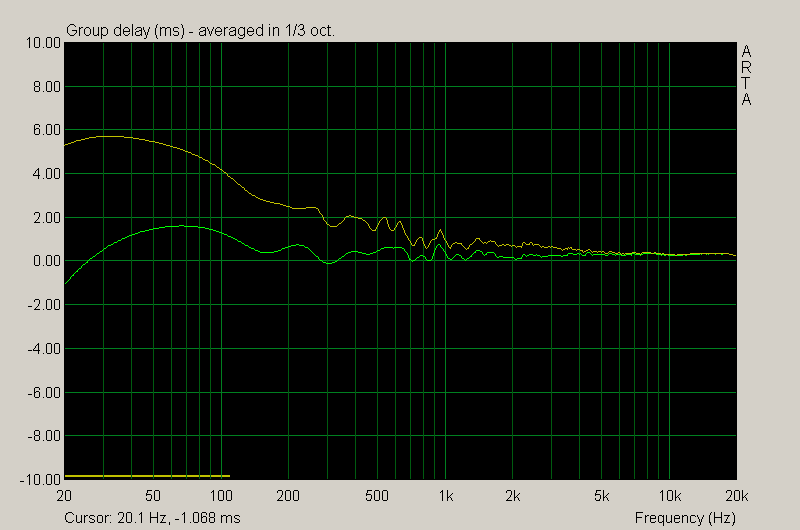

            Der Phase Arbitrator entzerrt die Phase des gesamten (!) Eingangssignals und nicht nur die der einzelnen Chassis, deshalb ist das sehr wohl möglich. Die Kurven oben sind allesamt aus 0,5m Entfernung (wegen Raumeinfluss) gemessen und nicht simuliert.
            Mein 3-Weger mit digitaler Aktivweiche (Alto Maxidrive 3.4 PC) sieht folgendermaßen aus:
            Eton 12-680/62 HEX in geschlossenem Gehäuse:
            24 dB/Okt LR bei 406 Hz
            Seas H304:
            12 dB/Okt LR + 12 dB/Okt akustisch = 24 dB/Okt bei 406 Hz
            48 dB/Okt LR bei 2460 Hz
            Nubert Ringstrahler (eigentlich Peerless):
            Die gefilterten Einzelfrequenzgänge der Chassis wurden erst mittels Equalizing den idealen Bandpässen angepasst. Auch die Laufzeit wurde digital angepasst. Daher sind die einzelnen Chassis bei den Übernahmefrequenzen in Phase zu einander. Es existiert also nur eine Phasenverzerrung über den gesamten Frequenzbereich. Und die kann man leicht mittels Phasenentzerrung glattbügeln.
            Gemessen habe ich mit ARTA die Impulsantwort des gesamten Systems. Den Cursor habe ich auf das erste Maximum gesetzt, so dass nur die Minimalphase des Signals ausgewertet wird und nicht die Laufzeit zum Mikrofon. Die Größe des Fensters kann man ja unten im Diagramm erkennen, unter 100 Hz ist die Messung nicht mehr genau.
            Am Phase Arbitrator habe ich nun einfach die Trennfrequenzen und Steilheiten eingestellt und geschlossenes Gehäuse gewählt. Wie du siehst, funktioniert das ganze problemlos. Überzeuge dich doch selbst davon und probiere es einfach mal aus!
            Hier die Gruppenlaufzeitverzerrungen im Vergleich:
            Zuletzt geändert von FoLLgoTT; 24.05.2011, 10:21.
            Nils

                    Die Bilder von Nils sind auch etwas verwirrend, weil das Groupdelay mit dem Filter eigentlich nicht null ist, sondern konstant bei dem höchsten Wert des nicht entzerrten Groupdelays liegt. Vielleicht kann er dies ja noch ändern.
                      Dann dürfte ich die Verzögerung nicht rausrechnen lassen. Ich schau mir das noch mal an, wenn ich Zeit dafür habe.

                              Nachtrag zur Gruppenlaufzeit: der Phase Arbitrator besitzt eine Grundlatenz von ca. 0,4s. Deshalb sind die Gruppenlaufzeitverzerrungen mit und ohne nicht vernünftig in einem Diagramm darstellbar. Man muss sich also eine über die Frequenz konstante Verzögerung von 0,4s dazudenken.
