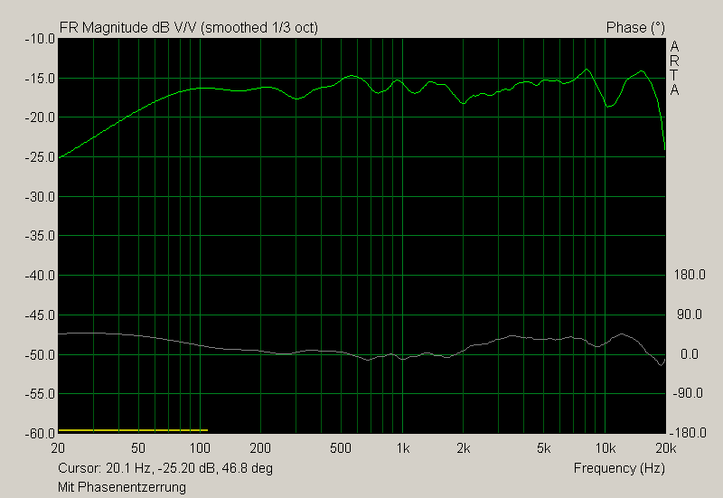

                1. Lautsprecher mit symmetrischer steiler Trennung hernehmen (z.B. LR 8. Ordnung)
                2. Phase Arbitrator einschleifen oder in Winamp einbinden und auf die Trennfrequenzen einstellen (geht mit jedem PC)
                Messen und hören:
                Mit einem Klick störungsfrei (!) auf linearphasig umschalten und wieder messen und hören:
                Also ich habe bisher keinen Unterschied gehört, aber mein Konstrukt liegt bei den Gruppenlaufzeitverzerrungen sowieso unterhalb der Hörschwellen. Mir konnte bisher auch noch keiner berichten, wo genau die Unterschiede im Klang liegen. Nur "schlankerer Bass" wurde mal erwähnt, aber das gilt dann wohl vor allem für Bassreflexsubwoofer mit hohen Gruppenlaufzeitverzerrungen.
                Ich verstehe es nicht. Das ist doch eine simple und dazu noch kostenlose Methode, nur (!) den Parameter Phase auf Hörbarkeit zu überprüfen. Endlich ist die Phase auf Knopfdruck entzerrbar, ohne sich Nachteile bei der Flankensteilheit, im Abstrahlverhalten oder bei nichtlinearen Verzerrungen einzuhandeln. Aber nein, es werden lieber Breitbänder verbaut, abenteuerliche Filter konstruiert oder Filter mit 6 dB/Okt eingesetzt und anschließend mit "Zeitrichtigkeit" gepralt! Ich denke, in dem oben genannten Blindtest würden über 90% dieser Leute gnadenlos versagen!
                Zuletzt geändert von FoLLgoTT; 24.05.2011, 09:19.
