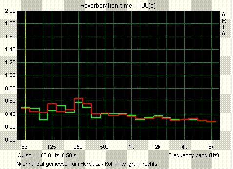

      Mal ein Zwischenstand...
      Schwabbelfolie ist montiert. Ist echt ein fettes Zeug, hängt auf jeden Fall mit etwas Abstand zur Dämmung und ist rundherum mit Panzertape abgedichet.
      Die 4 unteren senkrechten Basoplatten hängen nun auch mit 4mm Abstand frei labbernd vorm OSB An die oberen 3 muss ich noch ran(sch..ß Arbeit!).
      Auch noch neu ist das große TV-Board sowie eine weitere größere Kommode im Raum, ist aber nicht auf den Bildern zu sehen. Audyssey habe ich einmal neu einmessen lassen.
      Das RT60 Diagramm ist aktuell/ohne Füllung im Bassabsorber.
      Ich hatte mir die Unterschiede eigentlich deutlicher vorgestellt...
      Gruß Nils

        Wieso Bassabsorber ohne Füllung?
        Und was ist was bei NHZ? Gelb/Grün?
        Ich sehe, dass die 180 Hz deutlich kürzere NHZ haben, mach mal doppelte Folie, dann sind auch die 120 besser. Richtung stimmt doch.

          Gleb ist mit Folie und Füllung natürlich, grün ist quasi ohne Absorber also leer nur zum Vergleich.
          Kann ich die 2. Lage Folie auch nur mittig drüber kleben? habe noch Reststreifen die aber nicht volle Höhe haben...

            Kannst drüberkleben.
            Die Wirkung eines Absorbers hängt immer von der Fläche Absorber pro nackter Wand ab. Wunder gibt es nicht. Wie gesagt, wenn du im Bass eine Raummode hast (zB bei 35 Hz), dann ist die NHZ dort auch hoch. Wenn du die Mode mit DSP weniger anregst, ist die NHZ niedriger.
            Trotzdem wirkt der Absorber, beides hilft mehr. Hast du die NHZ mit einer Box gemessen oder 2? Miss mal nur eine.
            Prima wäre mal eine Gegenüberstellung der Messungen.

              Nils, was ich nur nicht verstehe ist, bei deiner letzten NHZ Messung ohne die Bassabsorber ist die NHZ viel höher als bei der jetzigen Messung. Man sollte. Ei einem solchen vergleich schon alle anderen Parameter unverändert lassen.
              Die Gesamtfläche der Absorber ist entscheident, wenn nur wenige Prozente der Wandfläche absorbierend ausgelegt sind ist das Ergebnis halt auch nicht berauschend. Für ein normales Wohnzimmer sieht das aber schon Top aus.

                ... Für ein normales Wohnzimmer sieht das aber schon Top aus.
                Zustimmung. Wie schon geschrieben, bei 35 Hz noch im Pegel etwas runter, um die 140 und 1000, aber sonst gibt es nix zu meckern. Und wenn nix stört beim Hören, ist gut.
                Mich hatten immer die 60 und 100 geärgert, trotz Absorber. Mit DSP höre ich seit Jahren und bin zufrieden. Anschalten und genießen.

                          Ich würde nur Rechts+Links getrennt ohne Sub messen für die NHZ. Der Sub könnte ja auch ungünstig wirken. Wenn du Lust hast, auch mal L+R mit Sub.
                          NHZ wird schon unterschiedlich sein, wie bei mir.
                          Ist T 30, aber größere Räume vertragen mehr NHZ. Sind 45m² mit bis zu 4,5 m Höhe.
