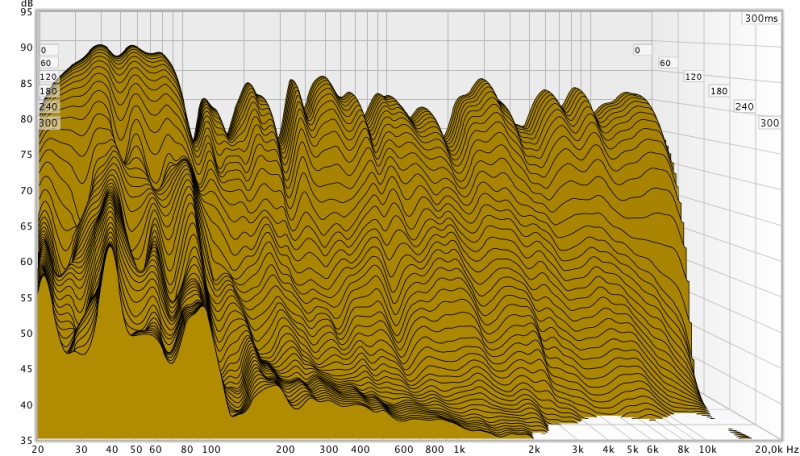

    ich habe nun mal eine Messung der Nachhallzeit gamcht. Ich hoffe die Skalierungen passen soweit. So richtig einschätzen kann ich das Ergebnis noch nicht. Ich hätte jetzt mal gesagt "sieht ganz gut aus" Geplant ist noch ein Akustikbild von ca. 1,5x1m. Nun setllt sich die Frage wie man dieses versucht auszulegen, ich hätte jetzt gedacht es wäre sinvoll eine möglichst hohe Absorption im Bereich zwischen 100-200hz zu erziehlen da hier ja noch 2 Erhöhungen vorhanden sind. Über Tipps würde ich mich freuen.
    Gruß Nils
    • 2335
    Ich finde gar nicht dass das gut aussieht, es schwingt alles sehr lange nach. Zeig doch bitte mal die RT60 da kann man besser, weil gröber, sehen was los ist. Und was gemacht werden muss.

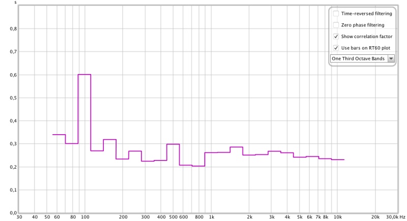

      Die Saklierung hast du aber beachtet, also die db? Wenn ich unten statt 30 z.B. 50db eintrage sieht es natürlich auf den 1. Blick viel besser aus. Hier mal RT60, damit kann ich aber noch weniger anfangen
      grün: topt (was auch immer das ist)
      blau: edt (was auch immer das ist)
      schwarz: t20
      lila: t30

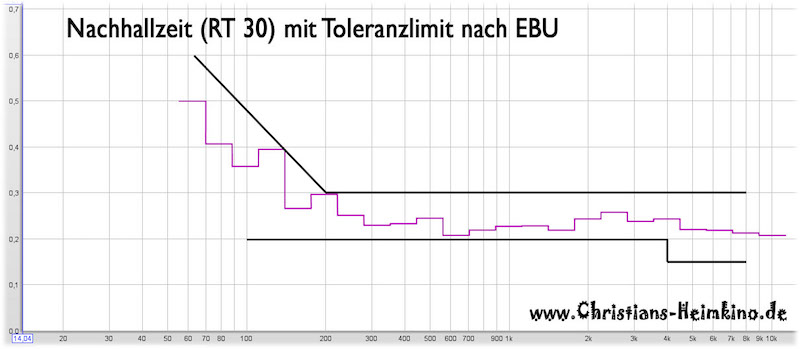

        Ja hab ich. Man sagt ja 60 db unterscheid nach 300ms, dass hast du ja quasie....und ich ich hier auch. hier mal meine Messungen, in meinem Musikzimmer.
        Schau dir mal die Nahhallzeitvorgaben von Studios an, daran kann man sich gut orientieren.
        Hier mal ein Beispiel für ein Heimkino
        Um das zu erreichen habe ich 6 Breitbandabsorber 60x130 an Decke und Rückwand und 2 Bassabsorber in den Ecken stehen

          Okay, dann muss ich wohl schauen das ich noch mehr Breitbandabsorber verbaut bekomme.
          Es ist hier natürlich normaler Wohnraum, weder Musikzimmer noch Heimkinoraum, daher sind hier Grenzen gesetzt.
