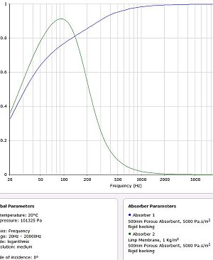

            Da sollte unbedingt was davor, um die Wirkung im Bass zu verstärken. Schwere Schlabberfolie würde ich nehmen. ZB Teichfolie, aber aus PE oder PP, Nix mit Weichmacher (PVC). Nicht spannen. Wie tief ist denn das Fach (Mittelwert)? Aber denke daran, wenn du Raummoden hast im Bass, verfälschen diese die NHZ. Zuerst die Moden wegmachen (wenn es geht), dann die NHZ kontrollieren.
            Bei der Lochwand sollten die 3 mm reichen.
            Bassabsorber mit 50 cm Tiefe? und Folie 1 kg/m² absorbiert um die 100 Hz. Passt. Ohne Folie Murks

              OK, dann mache ich noch Folie davor, wo bekomme ich den diese Folie bzw wievel gr./m² soll die haben? Wird wahrscheinlich auf eine Art Plane rauslaufen!?
              Die Tiefe bis zum Molton ist 60cm. Die Dämmwolle ist 14cm von der Rückwand weg und dann 44cm dick. Volle Höhe hinten sind ca.45cm ganz vorne ca.80cm
              Edit: Hornbach hätte sowas, 1mm Kautscuk Teichfolie, steht aber leider kein Gewicht dabei.

                Vergleich mit/ohne Folie
                Teichfolie etwa 1 mm dick (1kg/m²) wie oben genannt. Oder sog. Wachstuch für Tische, das hat etwa 3-400 g, kannst es doppellagig nehmen. Teichfolie ist wohl einfacher.

                              Bin mal gespannt, was die Folie bringt. Wie gesagt, du kannst sie doppelt auflegen, wenn es tiefer gehen soll. Die Berechnung wird auch nicht perfekt sein.
